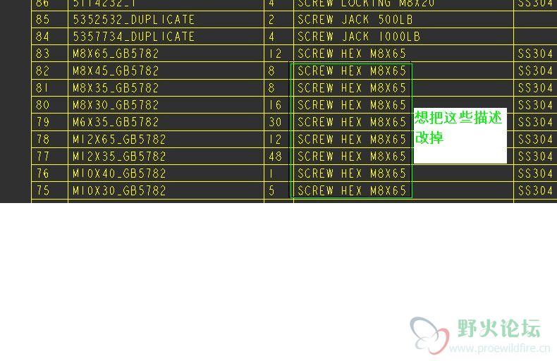

可能我没说清楚,我是想工程图的BOM表里更新,截图如下
1288
47504
发表于 2012-8-2 21:05 | 显示全部楼层
你看看调用的哪个参数去改参数值
