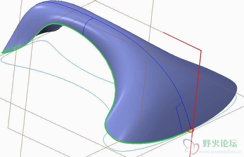

大家好。我接触曲面不久,在画一个零件的时候遇到了如下问题。
如图所示,一个曲面,边角处有收敛,我先切除后,然后补上这个面。但在创建这个补面的过程中出现了问题,按照操作,应该是轮流选择这个补面的4条边,
但我选择了以后,这个曲面还是不能被创建。麻烦高手帮我看看是什么情况。谢谢了
另外PRT文件也给出了,求达人帮忙解决~
prt1.prt.rar (47.82 KB, 下载次数: 44)

绿色的线条在红色标记处要增加一个法向的约束。
