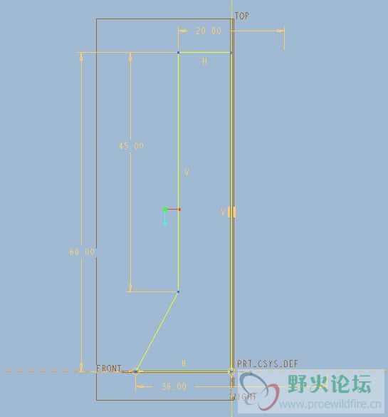

我再proe想试试旋转功能  是看视频进行草绘的 一般不会错的  可是草绘完一打勾后 草绘图就不见了 为什么 求求大家帮帮我 我在线等待回复

你贴个图出来看看
 楼主| 发表于 2012-7-31 16:12 | 显示全部楼层
这是图 请大家帮帮忙

发表于 2012-7-31 16:29 | 显示全部楼层
原帖由 张朝国 于 2012-7-31 16:12 发表
这是图 请大家帮帮忙
你看看旋转轴上的线有木有分割点,有的话就不行,就会出现草绘的图消失了。。。

发表于 2012-7-31 16:32 | 显示全部楼层
还有就是中心线有木有画?画了2条的话要指定一条是旋转轴。。。
我就知道这些,还不行的话就等高手吧
 楼主| 发表于 2012-7-31 16:53 | 显示全部楼层
求助
我的中心线是一次性画的 应该没有分割点吧

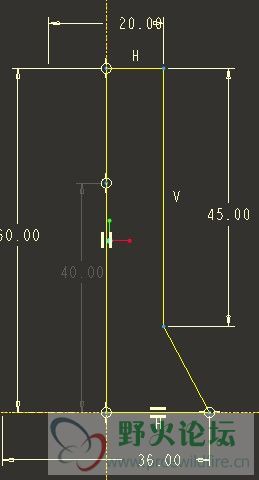

发表于 2012-7-31 20:25 | 显示全部楼层
194
235
发表于 2012-8-1 11:11 | 显示全部楼层
应该是用几何中心线,图形必须闭合
