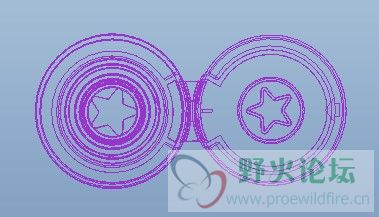

今天收到供应商发过来的一个盖子模型,是stp文件,打开后显示是面,不是实体,检查后没有发现破面,曲面也是闭合的,但是还是不能实体化,关于这个问题怎么解决,求高手回复指导啊

把文件发来看看,是不是精度设置有问题?有写小破面显示不出来

文件由于有软件加密 无法上传 不好意思啊 关于精度如何设置?还有谢谢你的回复

可能是导成STP时候出现问题吧!

   你把曲面全部从新复制一遍 看看

叫供应商 重发呗,Pro-e生成stp时有选项 生成实体或者曲面或者框架。

有时候精度设置了一额还有破面的,最好STP发过来补下。5.0的精度设置在“文件——属性——精度”
