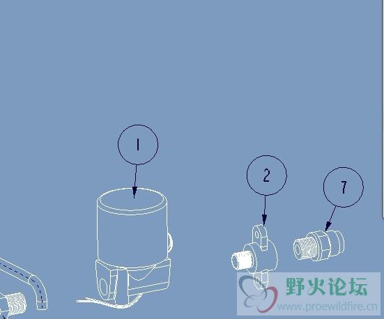

求大师指点PRO/E5.0怎么设置BOM球标样式。。想把标识上的圆圈去掉,,怎么设置

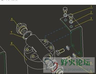

 楼主| 发表于 2012-7-31 08:23 | 显示全部楼层
我想把它变成这样的

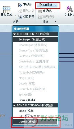

发表于 2012-7-31 21:23 | 显示全部楼层
创建bom球标的时候在菜单管理器下面选择定制,然后用自定义符号

回复 4# 野火 的帖子
找不到 定制  命令在哪啊?版主能截张图不,谢啦~

发表于 2012-11-22 18:18 | 显示全部楼层
回复 7# 哈死笨的 的帖子
看    图
