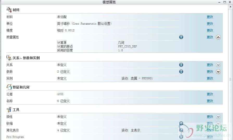

在质量属性那里只能找到相对精度,比以前的版本少了绝对精度选项。

设置相对精度上有个下拉箭头,点击后就有绝对精度。。。

先在CONFIG中把enable_absolute_accuracy选项改成YES,就会有绝对精度的选项了

谢谢,问题已由2楼解答
