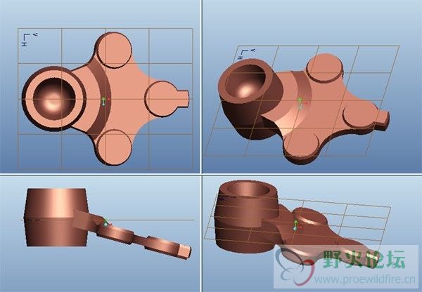

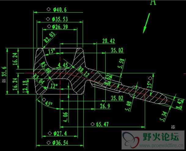

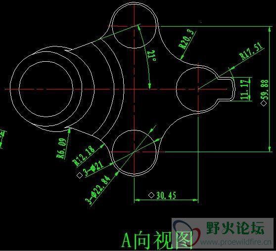

大家说说这个零件怎么画?主要是那个圆头和板部的连接。

   第二次看到类似的图了 这个要用曲面做   以大圆做旋转吧  然后复制一个   拉伸合并出侧面这部分 在于中间的合并 。 在拉伸3个小圆

画了个基本,个别细节处没做

原帖由 BoYa_DIY 于 2012-7-31 01:00 发表
画了个基本,个别细节处没做
130069
解題出圖很到位,看得出是一位 “行家裏手”。贊賞 !

回复 3# BoYa_DIY 的帖子
非常感激!!!
