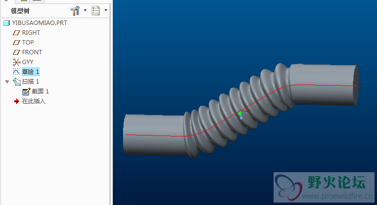

求教这种用可变+关系一步怎么画?
谁知道呀
从0 - 0.25为圆  0.25 开始变化  至 0.75  结束继续变圆
62
87
 楼主| 发表于 2012-7-30 19:23 | 显示全部楼层
好像图表达错了。   不是画这个图、就是那个意思怎么用公式表示
我要表达的意思是
比如VVS扫描一段圆弧  0-0.25为R20  从0.25开始变 到0.75结束(或小于/大于R20)  之后回到原来的R20
除了这种方法 还有没有?

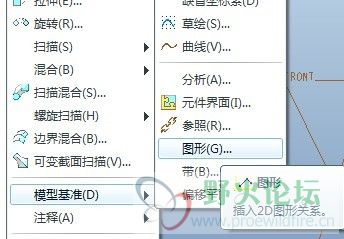

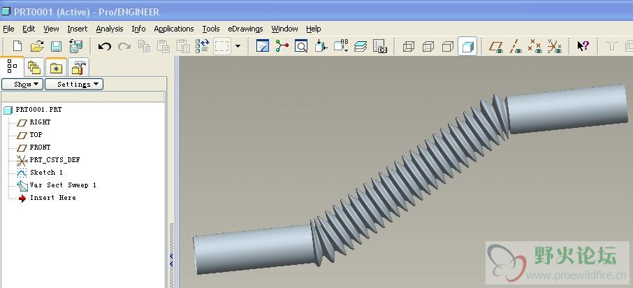

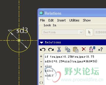

发表于 2012-8-4 08:54 | 显示全部楼层
用pro/E 2.0做的
这是关系式
if trajpar>0.25&trajpar<0.75
sd3=1+0.25*sin(trajpar*360*50)
else
sd3=1
endif
prt0001.prt.rar

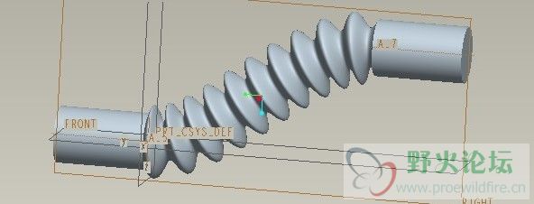

187
210
发表于 2012-8-5 16:31 | 显示全部楼层
123
