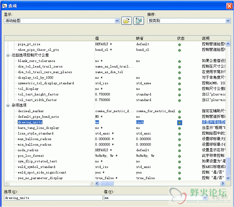

求教高手,为什么PROE转出来的CAD图怎么都是英制得,(在PROE转时是公制的),是哪个地方没设置好吗?有没有人有好得解决方案?急啊!

将工程图配置文件“杂项选项”中drawing_units的值修改为mm,也许会有帮助!
