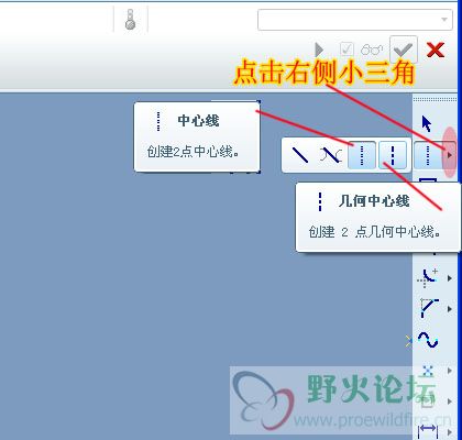

发表于 2012-7-30 12:51 | 显示全部楼层 |阅读模式
只能在草绘界面标记它为旋转轴才可以,这是为什么呢?

发表于 2012-7-30 13:01 | 显示全部楼层
回复 楼主 zhoutj 的帖子
5.0 旋转草绘时,应该添加“几何中心线”作为旋转轴

 楼主| 发表于 2012-7-30 14:23 | 显示全部楼层
回复 2# BoYa_DIY 的帖子
原来如此,没认真看  谢谢指点
