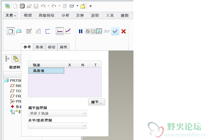

[已解决] cero扫描命令不能定义草绘
340
489
发表于 2012-7-30 10:52 | 显示全部楼层 |阅读模式

扫描轨迹选了没有 ?
从你贴图看,扫描轨迹没选 ?

我指的就是扫描轨迹
扫描轨迹怎么不能草绘

确实比较悲剧,扫描功能一直都是要先做一个轨迹特征,再去选轨迹。
PTC就不能灵活点嘛,在一个特征内草绘轨迹不好吗?

可以草绘啊,在右上角。仔细看看么!

从creo1.0 开始就已经不能再扫描命令里 草绘了,,,以前是能的,, ,慢慢习惯吧。。

Creo 1.0 扫描(薄板)特征建模视频教程
http://www.proewildfire.cn/thread-79311-1-1.html
