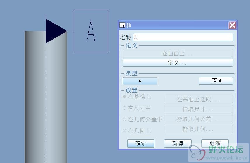

那位大神可以解答一下,如何将基准轴标到尺寸线上?图片无法上传,方便的话,留个邮件,我可以发过去,谢谢!
 楼主| 发表于 2012-7-30 10:24 | 显示全部楼层
一直提示,图片格式错误,没想到,发完贴可以看到图片,就是图片中基准A的效果

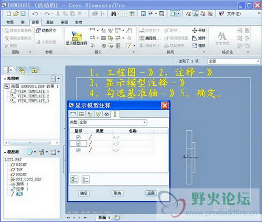

     按你的示图模型,简单草草地画了一个 “相似” 的圆盘零件,标显出它的基准轴。
     请参见附图:
     1,工程图-》
     2,注释-》
     3,显示模型注释-》
     4,勾选基准轴-》
     5,确定。

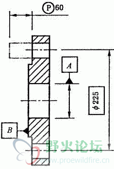

发表于 2012-7-30 22:50 | 显示全部楼层
是这个吗?
如下图示意
