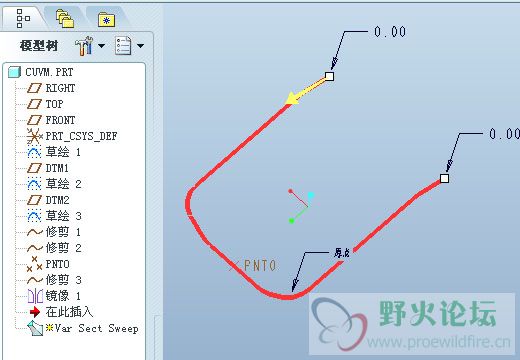

按照本坛中野火版主的方法,我无法完成。一定是我操作有误,请大家帮助我完成,如果能指点方法,那就更是谢谢了。

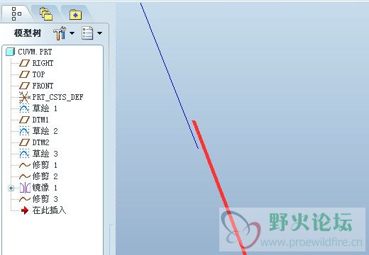

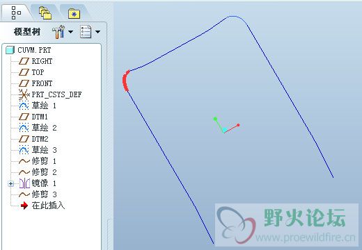

仔细看过你的文件, 曲线本身没有全合龙,是断开的几条线段.
你可将曲线的结合点处放大仔细查看一下
帮你修改了一下,现在的曲线是一条依次相连的了

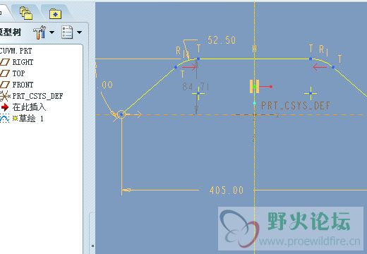

这是一个弯管,因为我是初学者,还不会找简便的方法画轨迹。
我的方法很笨。其中对于那两个园角(你说的脱开的那个位置),我先用园角功能,然后修剪,只是不明白为不能相接。

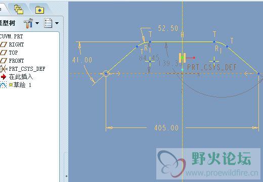

问题出在你的草绘1上。
在草绘1里面,曲线的下端点是关于垂直轴线对称,没问题;  两端R也是相等的,没问题;
但上段的水平线(或两R圆弧)没有关于垂直轴线对称,图上有明显的弱尺寸(139.35)存在,约束不完整,这就给你最后做镜像埋下隐患。
不知道这样叙述,你明白否?
针对上述草绘存在的问题,重新编辑定义草绘,增加两R(或上侧水平线段)关于垂直轴线的对称约束,替换掉原来的139.35度的弱尺寸。OK 了。

117
 楼主| 发表于 2012-7-30 11:04 | 显示全部楼层
回复 5# BoYa_DIY 的帖子
HAHA,分析透彻!谢谢!我将按你的方法再画一次。

回复 6# czy12 的帖子
没必要重画,只要直接修改草绘1,就可以了
