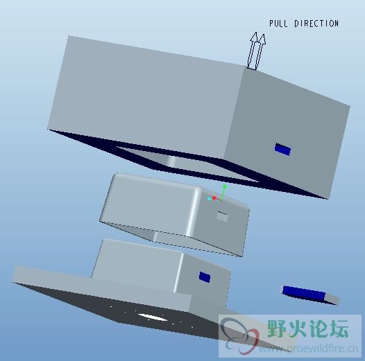

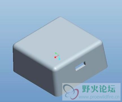

零件很简单,做起来很费劲
我的体会是先做主分模面,分出前后模。
然后做滑块分模面,再分出滑块和实际的前模。
我开始是做出主分模面,然后做滑块的体积块,再开始分前后模,发现怎么也分不出来,折腾了3天,看了几十个视频,才开始领悟到这个顺序的。大家不要见笑
