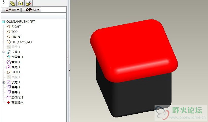

[练习] PROE4.0櫈子建模实例

感谢分享。
图例难度似乎一般,祝再接再励更进一步!

没必要曲面吧,拉伸,倒圆角不就行了?

请问,在楼主的模型树里,哪一个步骤是 “曲面” ?

回复 4# 伪君子的掘墓人 的帖子
应该是第一步拉伸做的就是曲面拉伸,而非实体拉伸 ?
然后再做相关的曲面操作,复制、偏移、合并、实体化
(楼主没提供原文件,看楼主的贴图猜想的)

回复 4# 伪君子的掘墓人 的帖子
前面几步里有填充,合并,最后一步才实体化,这里面没有曲面?
初学,拙见,不对的请指教

都是一些 浮躁之人, 图形特征没看完就发表言论。。很明显就是曲面。。

拉伸,圆角,搞定!!!

几天没空上来看看了,谢谢各位大虾精彩点评,上面的步骤很清晰的了,拉伸、圆角、复制、偏移、填充、合并、实体化,就是这些步骤而已。请大家多多指教啊!
