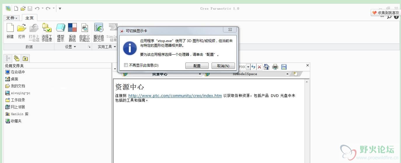

请问各位高手:我的Creo 1.0 安装完成后出现“可切换显示卡”对话框。 显示“要为该应用程序选择一个处理器,请单击配置”。电脑缺少什么配置呢?如何解决?谢谢!

发表于 2012-7-29 16:22 | 显示全部楼层
那是因为你的电脑是双显卡,你把“不再显示此信息” 打上 “ √  ” 就行了;
或者:我的电脑-》属性-》设备管理器-》显示适配器-》集成显卡-》禁用
这样,以后不管什么时候都是用独立显卡了,就不会再提示此信息了。
