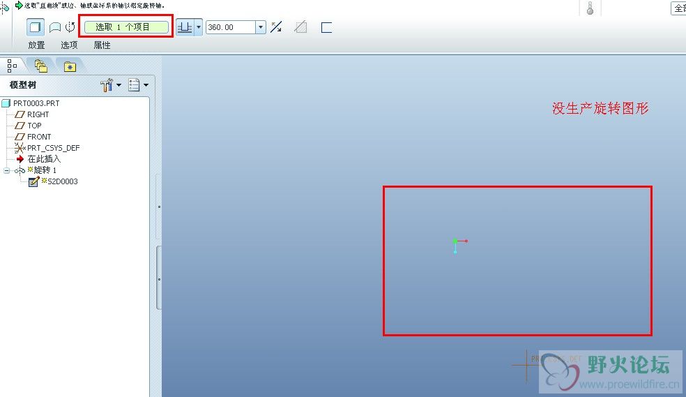

不知道怎么弄得    proe出问题了   在绘制旋转图形时不默认以中心线为旋转轴  草绘完确定后不显示着色图  在放置的旁边不是内部CL  必须在草绘完后手动设置中心线为旋转轴才行怎么办啊  各位高手教教小弟怎么设置啊   我得QQ1124258836  谢谢了

发表于 2012-7-29 14:26 | 显示全部楼层
CL--即center line,指草绘时做的中心线。
    如果你的建模是直接选择的中心线,就不会显示这个了。

 楼主| 发表于 2012-7-29 17:52 | 显示全部楼层
回复 3# STT1987 的帖子
杂能不画中心线 以前是默认中心线为旋转轴的 现在不默认了 需要手动设置 不知道怎么弄的 重装也不行啊
 楼主| 发表于 2012-7-29 17:53 | 显示全部楼层
回复 2# 伪君子的掘墓人 的帖子
怎么设置成默认中心线为旋转轴啊

发表于 2012-7-29 21:14 | 显示全部楼层
原帖由 1124258836 于 2012-7-29 17:53 发表
怎么设置成默认中心线为旋转轴啊
   点击画直线工具(对于 Pro/E 5.0 而言),展开它可见到从右起的第三个是画中心线的,再右面就是画几何中心线的,点击它就可以画你想要的旋转轴了。
