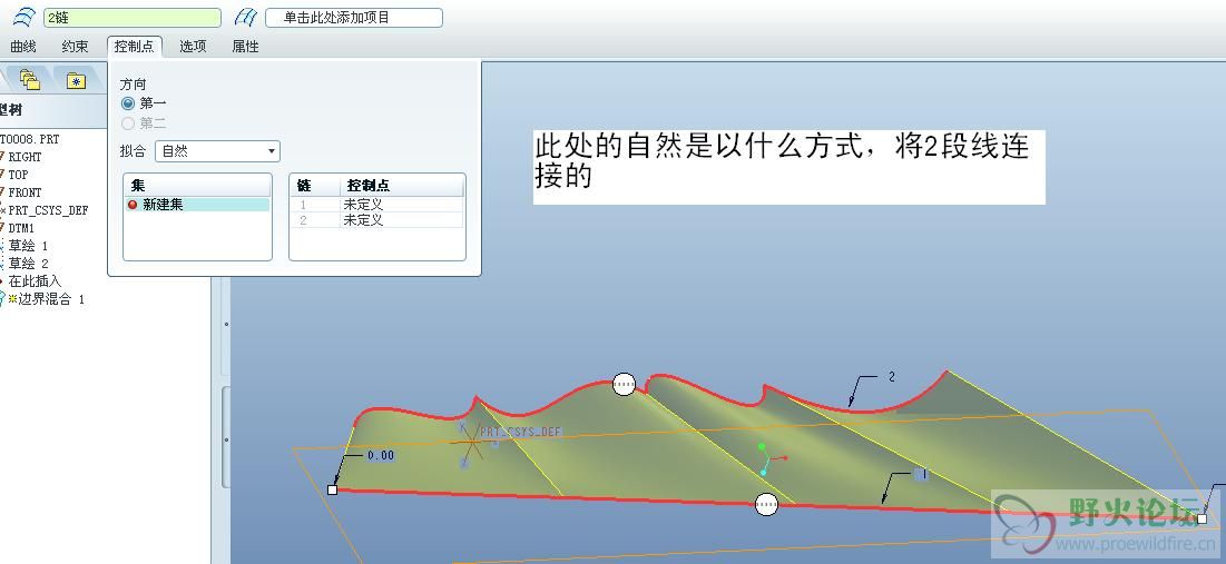

[求助] 边界混合控制点中自然是什么意思,求高人解答!

边界混合控制点中自然是什么意思!

发表于 2012-7-29 16:32 | 显示全部楼层
自然---出来的形状是软件默认的,一般都要去匹配一下,除非出来的面较顺
按你所贴的图上看,你应该把各个相对应的点匹配

 楼主| 发表于 2012-7-31 12:33 | 显示全部楼层
默认的软件依据什么参数来进行生成呢?

 楼主| 发表于 2012-7-31 12:34 | 显示全部楼层
软件默认的依据什么参数进行生成呢?
