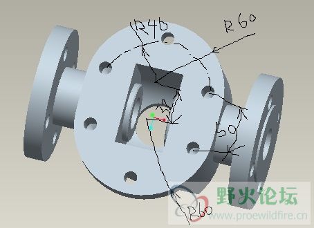

发表于 2012-7-29 10:33 | 显示全部楼层 |阅读模式

发表于 2012-7-29 14:18 | 显示全部楼层
   不用阵列吧  直接一次拉伸。

发表于 2012-7-29 16:44 | 显示全部楼层
点阵列就行了,不管你多不规则的孔

发表于 2012-7-29 20:19 | 显示全部楼层
表阵列也可以,

发表于 2012-7-30 17:06 | 显示全部楼层
这个阵列可能烦一些,表阵列弄起来也烦,可以打两个孔,然后镜像两次,我觉得这个方便一些
 楼主| 发表于 2012-7-30 20:44 | 显示全部楼层
零件图都好说 ,主要是装配的时候太麻烦了!
什么是点阵列啊?

发表于 2012-8-2 11:07 | 显示全部楼层
复制,选择性粘贴吧
发表于 2012-8-2 12:03 | 显示全部楼层
要是平面就直接拉伸,如果是曲面就先投影线再放点,然后用复制OK了
