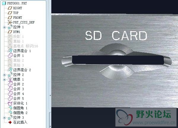

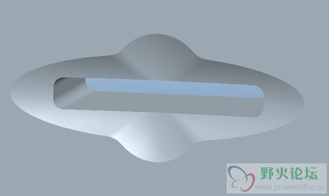

新手求助,SD卡面板的这种圆弧倒角如何做?

回复 楼主 lemys 的帖子
大致是这个样子吗 ?
sd_card.prt.rar (114.99 KB, 下载次数: 24) PRT 文件版本 5.0 (M100)
[ 本帖最后由 BoYa_DIY 于 2012-7-28 11:04 编辑 ]

发表于 2012-7-28 11:03 | 显示全部楼层
也可以这样做
这些都是必学的了吧,
prt0001.prt.rar
61.81 KB, 下载次数: 35
