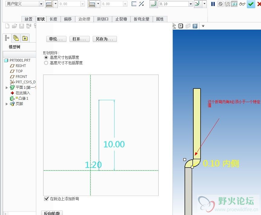

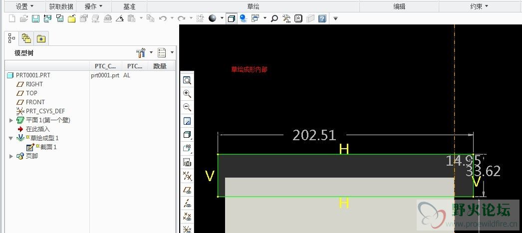

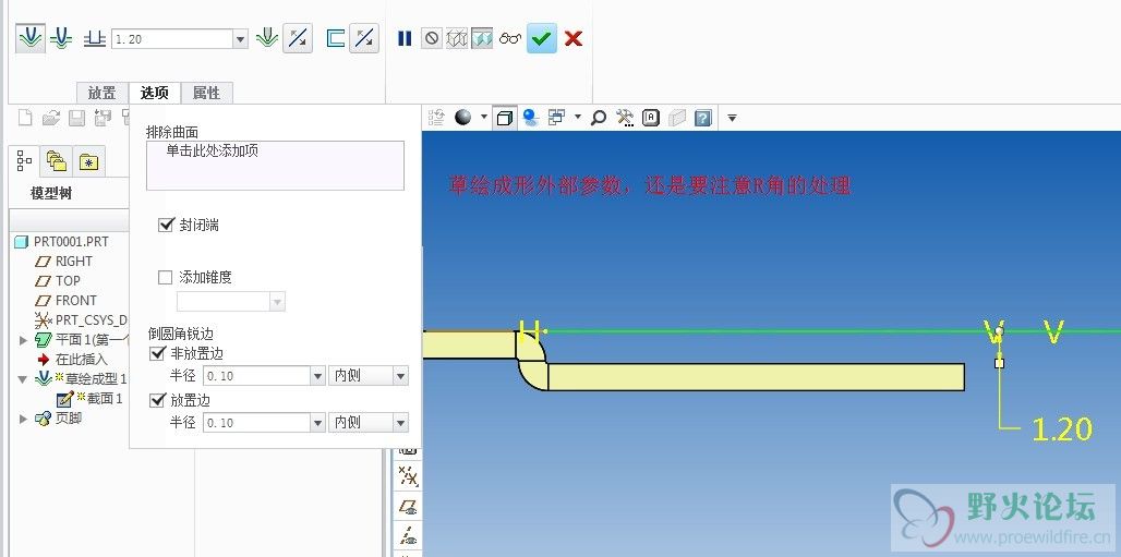

发表于 2012-7-28 10:02 | 显示全部楼层
看图,两种做法  。一种法兰,一种成形
203
283
发表于 2012-7-31 00:17 | 显示全部楼层
呵呵。上楼的师傅很热心啊。他已很具体的给你说了,就是那样。用法兰,还有个名称是凸缘。你也得了解!
