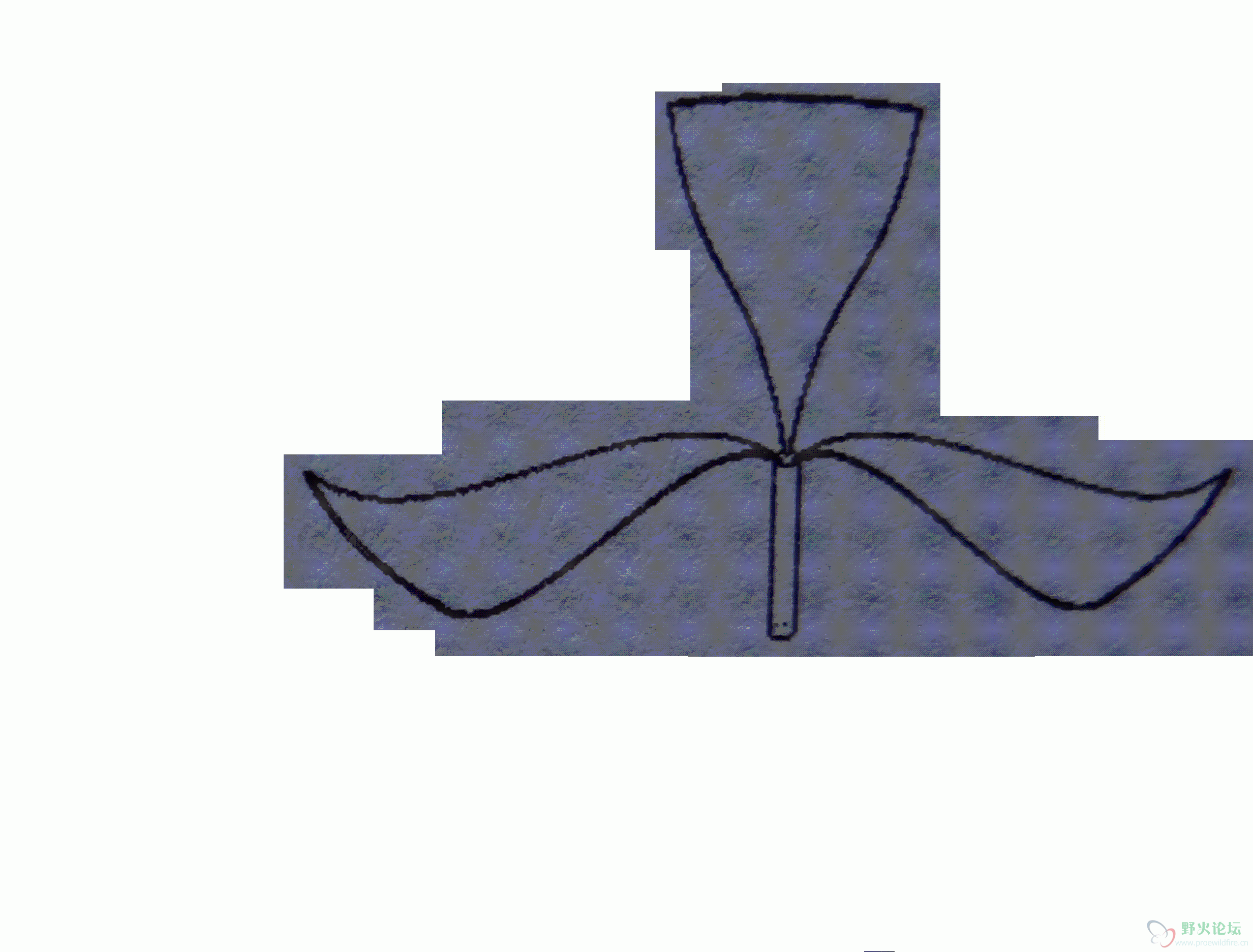

如图所示该如何建模?尤其是三个弯曲的曲面化瓣....试过用曲面拉伸,但不知如何切出花瓣....也许我方法不对,请教大家....

用样条曲线做出截面,旋转,再切材料,OK

 楼主| 发表于 2012-7-27 14:07 | 显示全部楼层
原帖由 minpoint 于 2012-7-27 13:53 发表
一个曲面,不是实体如何切材料?麻烦能说详细点么?

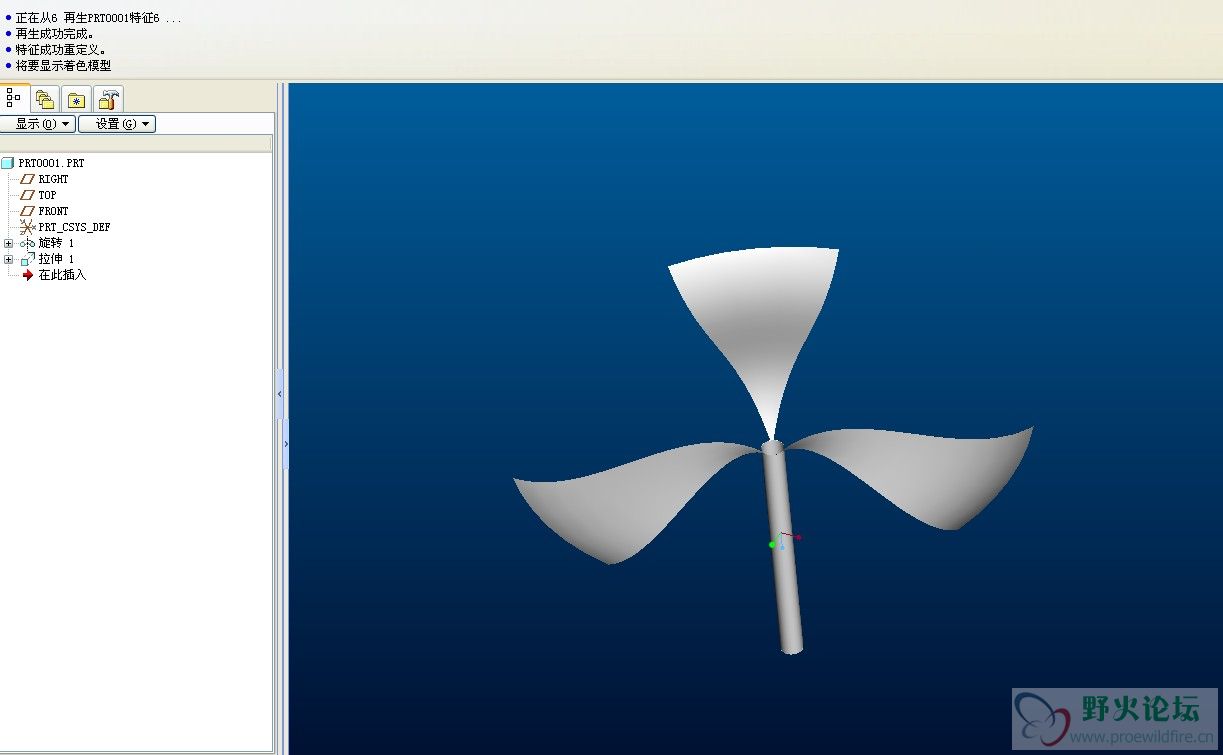

发表于 2012-7-27 14:12 | 显示全部楼层
这个简单啊 ,旋转~~切除~~~两步搞定··
104
134
发表于 2012-7-27 14:20 | 显示全部楼层
上图~

好像明白了...旋出薄壁实体再切割....旋出曲面是无法切除的....多谢多谢....

请教...你这是旋出薄壁实体呢还是曲面?看你图似乎是曲面...曲面如何切除呢?...

边界混合
