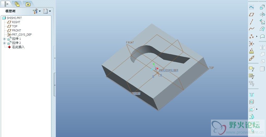

[求助] 求高手帮忙用proe把这个图绘制出来。

回复 19# raoliangliang 的帖子
PROE自动布尔运算求和,拉伸1和拉伸2合体了,你说还能看见不

原帖由 spko0001 于 2012-7-28 21:59 发表
两个拉伸129992129993129994129995PROE5.0M090版本
你的思路真好!
    聪明!
    我一直困顿在 “必需三步” 的局限中,思想没 “解放” 啊 !
    谢谢你的示范!可惜我还没有授奖加分的权力 ! 欠着吧,以后有机会必当衷心鼓励之 !
这个思路真的好,我想了半天也想不出来

混合做,一步
