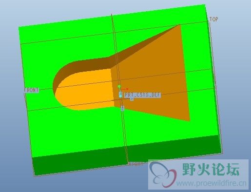

发表于 2012-7-27 21:20 | 显示全部楼层
随便搞了一下,两步拉伸加一个倒角

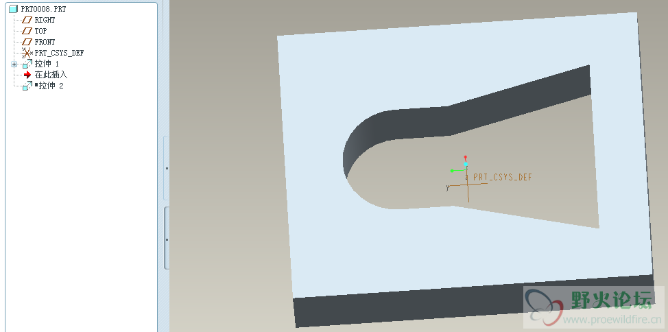

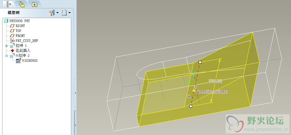

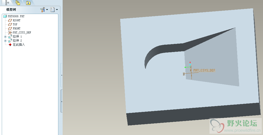

发表于 2012-7-28 21:59 | 显示全部楼层
两个拉伸 搜狗截图_2012-07-28_21-57-02.png 搜狗截图_2012-07-28_21-57-52.png 搜狗截图_2012-07-28_21-58-21.png prt0008.prt.rar (63.25 KB, 下载次数: 6) PROE5.0M090版本

发表于 2012-7-29 00:53 | 显示全部楼层
狂晕,原来是这么干的,我还真没搞过。做工程图的时候“拉伸 2”的边线会显示出来吗?要是能看见就不太方便了
201
313
发表于 2012-7-29 13:09 | 显示全部楼层
回复 18# spko0001 的帖子
高手啊!就是个思路哦!!!
