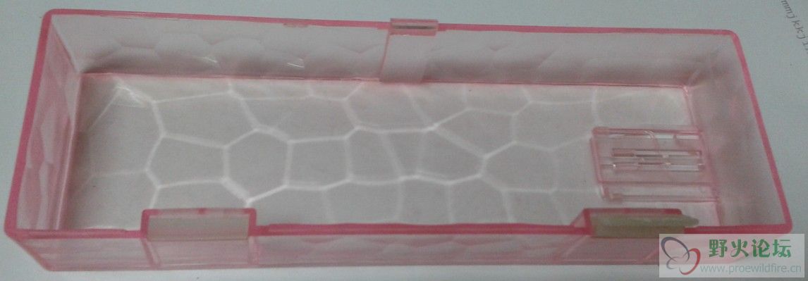

底面多边形怎么画?

咋没人看看呢

发表于 2012-7-27 21:05 | 显示全部楼层
是晒纹做出来的呱

发表于 2012-7-27 21:06 | 显示全部楼层
这些我们以前都是晒纹做出来的,先做成平的,然后给别人用药水晒纹,回来后抛光

发表于 2012-7-30 17:29 | 显示全部楼层
这是水立方啊?
发表于 2012-7-31 16:59 | 显示全部楼层
应该是晒纹的效果
