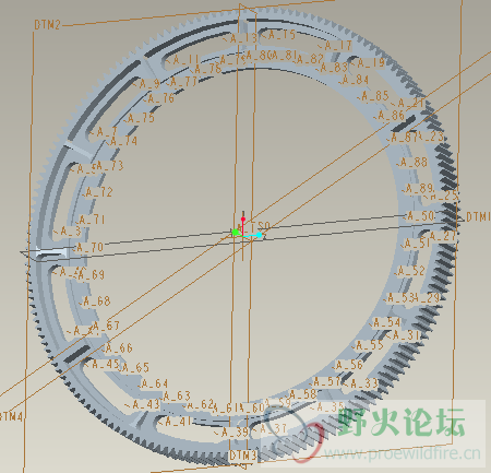

我画了一个大齿轮,但是在画的时候发现一些问题,请教各位:
1.筋,在画大齿轮筋板的时候为什么画好了系统提示“不是所有开放端都已明确的对齐”但好像不影响筋的生成
2.筋的阵列,有时候好阵列但有时候不好,尤其是在筋倒圆角之后,把筋与倒圆角特征变成组之后就有的可以阵列有的不可以,我画是时候是先阵列筋让后对筋进行倒圆角,这样好麻烦
3.我画的齿轮齿数是170齿,我先画的一个齿形,让后进行阵列的,阵列的角度用的360/170但发现最后一个齿跟前面几个齿不一样大,这是为什么?请各位指导
我的权限有限,不好上传齿轮原图,请版主帮忙

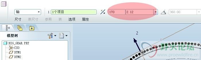

看了你的文件.
关于第三个齿型阵列, 你用的是齿间角度 2.12.   这样做会有累积误差.

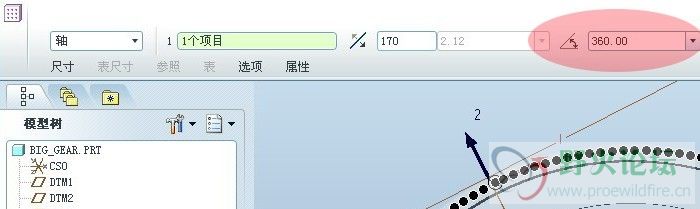

因为 360 / 170 = 2.1176470588235294117647058823529
可以将约束改为170齿  360度等份, 就OK了.

哦,第三个问题解决了,谢谢老哥的帮忙,哎,还有2个问题不知道这么解答
