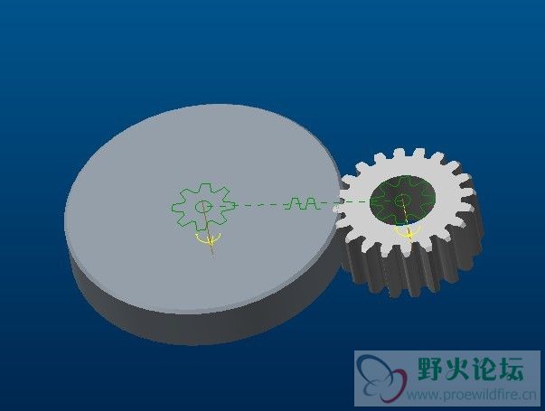

今天有位齿轮研究专家要我根据他所计算出的数据画个蜗杆 蜗轮 给他看看. 结果蜗杆是画好了,蜗轮就无从下手了. 据那位专家说蜗轮的齿曲面是很难计算精确的.是用滚齿刀滚出来的.
于是我就想到了 如下图(齿轮啮合为例):   在机构里设置好2个齿轮正常啮合动作,  然后能否有办法一边旋转运动一边利用小齿轮切去大圆在运动时所干涉到的部分. 最终大圆就成了大齿轮,这方法要能实现 那画蜗轮就简单了.

发表于 2012-7-26 19:18 | 显示全部楼层
     想的美哦。可以做曲面  算角路程   然后两个轴阵列  合并   实体化切除。 不知道行不行的通  可以试试。

 楼主| 发表于 2012-7-28 17:55 | 显示全部楼层
蜗轮跟蜗杆的参数是很复杂的.没有渐开线直齿轮那么规则.我说的那位专家他在这方面研究了一辈子了.关于蜗轮的参数他自己研究出了一套公式,可以计算并测量出尺寸.对于蜗轮的曲面的各截面数据用他的公式也可以算出来.他叫我想用电脑三维画出来的目的是为了证实他所研究的数据的精确性,我请教了很多师傅都说画不出来. 在论坛里我也下载了蜗轮蜗杆的文件学习过,但那只是一个学习用,有点像,实际上它们之间的配合是干涉的,,于是我就想到了这么个异想天开的办法.在运动中切除干涉的部分.要是能实现这种想法那么数据就是最精确的.也就可以帮助那位老专家来证实他所研究的成果.

发表于 2012-7-28 19:14 | 显示全部楼层
这个,,, creo4.0 会加入运动干涉曲面自动复制功能,,

 楼主| 发表于 2012-7-29 16:45 | 显示全部楼层
原帖由 ganyiwei 于 2012-7-28 19:14 发表
creo现在还只是2.0  真希望能有这功能.

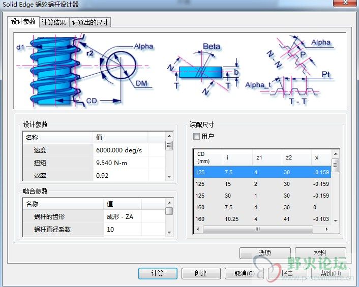

发表于 2012-8-1 22:22 | 显示全部楼层
solid edge ST里面的“工程参考”有 蜗轮蜗杆设计器。具体不太懂。
