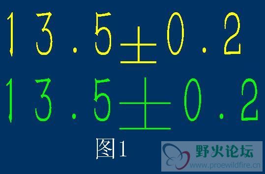

图1中的尺寸,第一个尺寸正负号比较小,是人家给我图纸,第二个尺寸是我自己出的图纸,不知道怎么设置才能调节正负号大小。

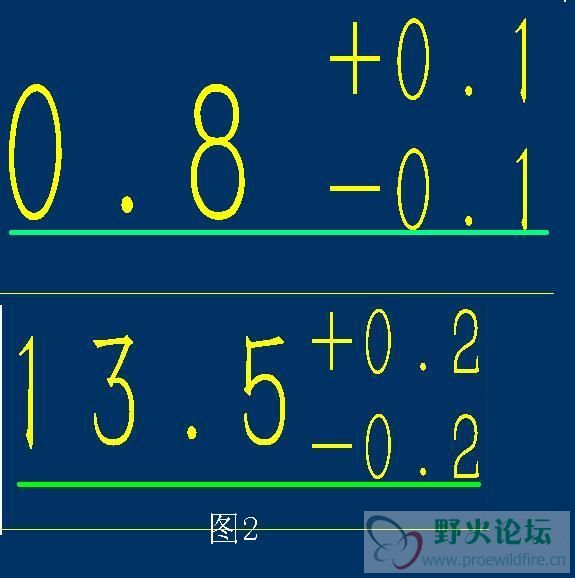

图2中的尺寸,第一个正负公差和前面的数字基本平的,也是人家图纸上的,第二个就不行,如何设置呢?

在你的工程图配置文件里修改这个两个选项,应该就可以了。
tol_text_height_factor 0.5(公差与文本的高度比例)
tol_text_width_factor 0.5 (公差与文本的宽度比例)

第二张图我也不知道如何解决,期待高手。。

这个是按四楼的设置,字体会相对小一点,但是还没有达到要求!
发表于 2012-7-26 16:35 | 显示全部楼层
文件选项里面的绘图选项
在那个里面设置下,具体还的自己摸索下

你问你客户要一下他的工程图配置文件,不就OK了。
