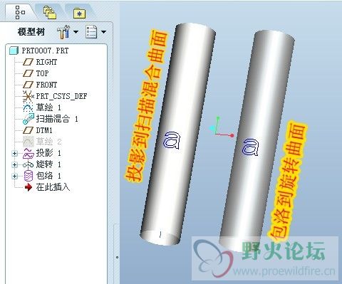

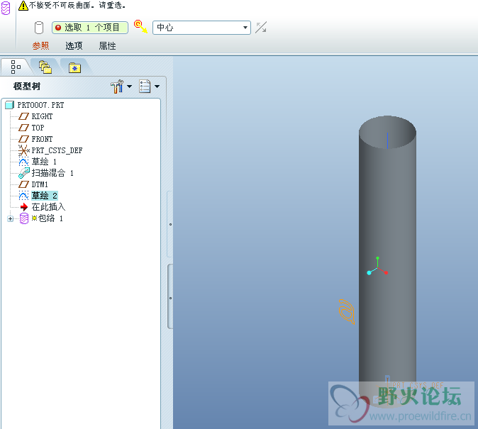

为何不能包络?圆柱使用扫描混合做的,为什么是无法展开的面? prt0007.prt.rar (61.79 KB, 下载次数: 4) 1.jpg

扫描混合的曲面为不可延展曲面, 而包络不接受不可延展曲面. (同样,如果曲面是可变截面扫描的话,也不可用包络)
办法1、字母 a  的草绘可以直接投影到圆柱曲面上
办法2、将扫描曲面该用旋转法重做曲面,再使用包络将字母 a 包洛到新做曲面上
