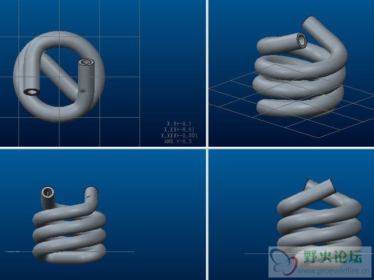

在论坛上看见需要节能灯管,就画了个,分享下

灯管壁太厚,会严重减低透光率,工艺上也难为,楼主改一改吧!

 楼主| 发表于 2012-7-26 13:36 | 显示全部楼层
我只是画个样子的,没在意这个,

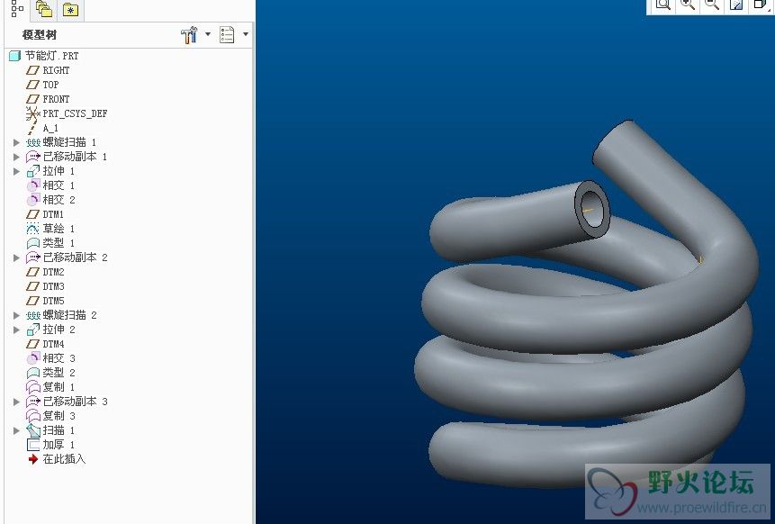

发表于 2012-7-26 22:17 | 显示全部楼层
上传附件的时候把模型树里的箭头拖到最上面就小多了,帮你修改了附件

 楼主| 发表于 2012-7-27 12:23 | 显示全部楼层
明白了,以后我上传都会弄到最上面的
