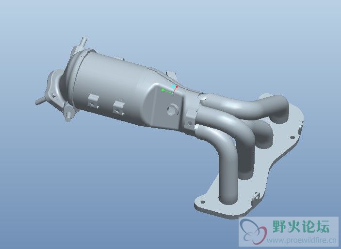

STP转换的,PRT格式的零件,想得到其中的一部分其余不用,怎么做,求教大神。

既然是STP转的,也没步骤,你直接把不要的部分拉伸掉,不就行了吗?
或者也可以复杂点,把实体转换成曲面,然后把不要的去掉以后,再生成实体。

新建个零件从上面复制几何
