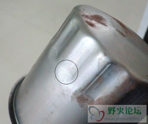

发表于 2012-7-26 09:46 | 显示全部楼层 |阅读模式

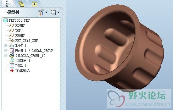

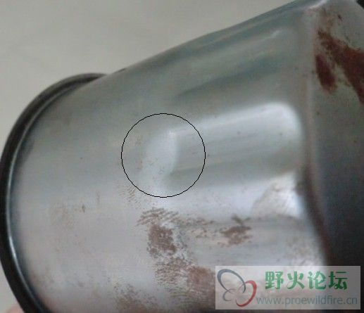

请问一下图中圆圈部分怎么弄?

 楼主| 发表于 2012-7-26 10:37 | 显示全部楼层
重新上传了图片,刚才的不清晰。上面那个圆弧部分倒角做不出来吧

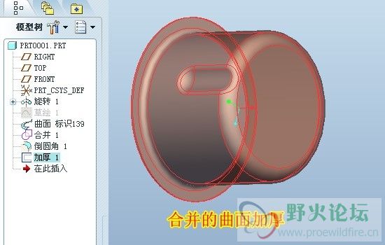

建议:以你圈出地方做轴。旋转出的弧线(注意角度)与凹进部分的两侧相切,然后将其作为一条相切链倒圆角

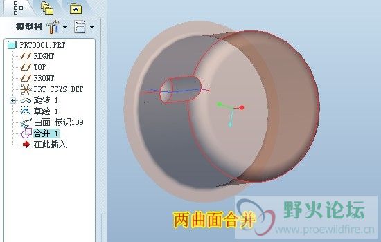

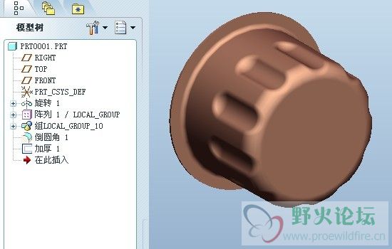

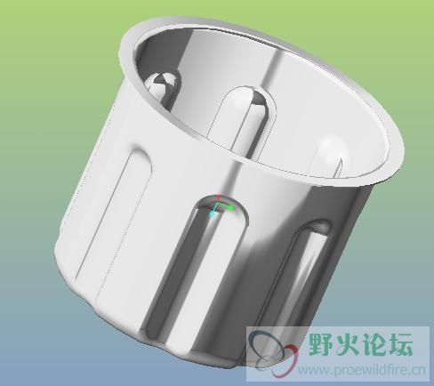

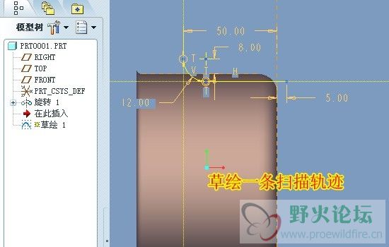

发表于 2012-7-26 15:32 | 显示全部楼层
回复 楼主 jiwei_js 的帖子

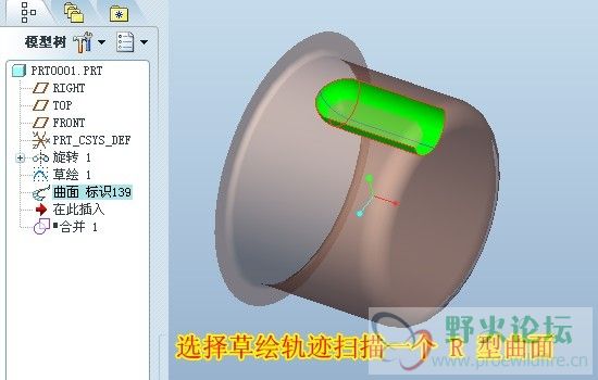

按楼主照片大致画了个。
不知道具体尺寸,画的过程贴图供参考:
上参考PRT文件,版本5.0 (M100)    asdfqwer.prt.zip (148.13 KB, 下载次数: 19)
[ 本帖最后由 BoYa_DIY 于 2012-7-26 15:37 编辑 ]
发表于 2012-7-26 16:03 | 显示全部楼层
楼上画的对了.其实是模具冲压出来的,没画出来的那么好看.

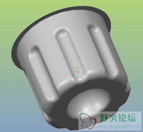

发表于 2012-7-27 20:44 | 显示全部楼层
是这样的吗
是这样的吗
