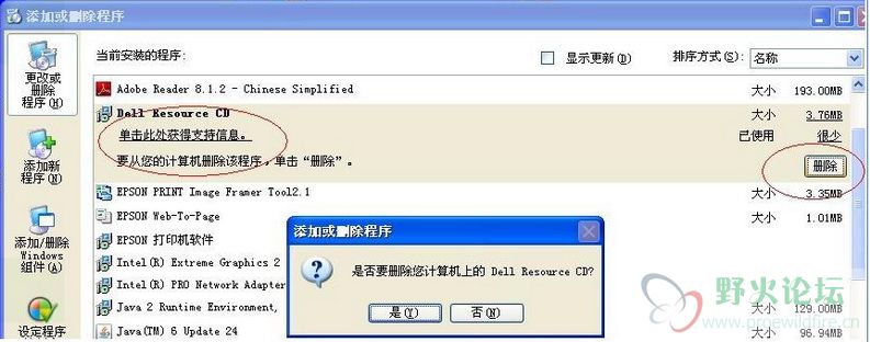

        这是安装电脑驱动时插入的光盘自动安装程序。用于方便您安装驱动的,等您驱动安装完毕后,这个软件就可以卸载掉了,不会影响您电脑正常使用的。
        解决方案:
        开始——》设置——》控制面板——》添加删除程序——》选择 Dell Resource CD ,删除!
见图例:
 楼主| 发表于 2012-7-26 13:34 | 显示全部楼层
知道了,谢谢,不删的话,以后点取消就行了吗?

发表于 2012-7-26 14:01 | 显示全部楼层
原帖由 fly001 于 2012-7-26 13:34 发表
删除之后就 “一了百了” 啦,点 “取消” 就难免每次都要麻烦,何必 “不删的话” 呢? “留恋” 它什么??
