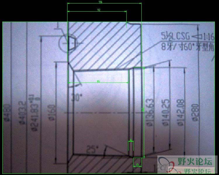

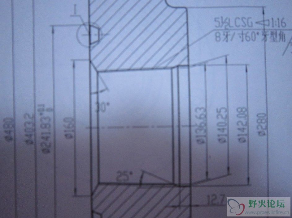

5 1/2 LCSG 1:16
8牙/寸 60° 牙型角。。这个地方怎么画。如图。
最好能画出来下 我看下,怕说说不知道怎么画,新手本人只是。先谢谢大家了。

孔按1:16锥度画没问题吧 ?
罗纹扫描的轨迹线也要求画成同样锥度,其它和直罗纹的画法没什么区别的
这个图纸有点不太理解的是, 60度牙型一般是公制管罗纹, 但螺距又是英制的. 英制的管罗纹牙型应该是55度
[ 本帖最后由 BoYa_DIY 于 2012-7-25 22:20 编辑 ]

扫描不清楚怎么用啊。刚学不久,您能帮忙画下吗?想学习下这种的画法。。谢谢您了先。

只是用来出工程图的话,用“插入——修饰——螺纹……”

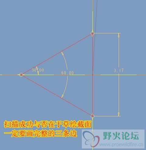

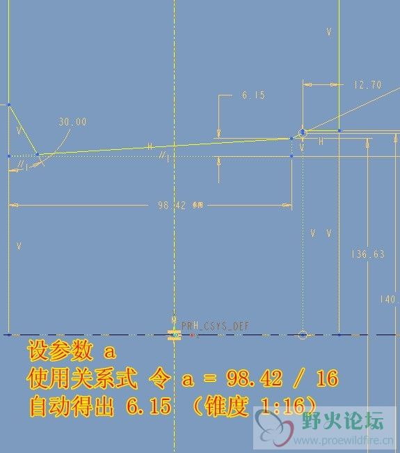

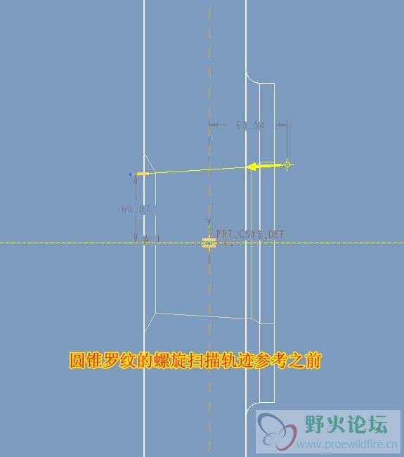

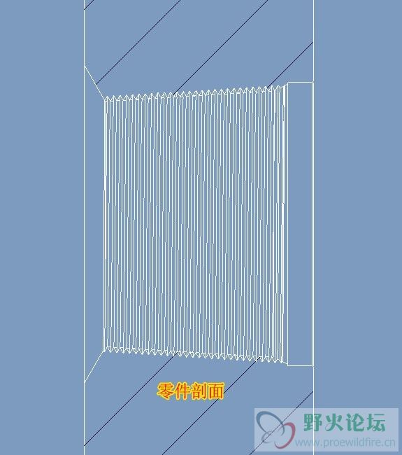

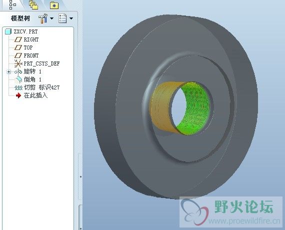

回复 3# 偷偷的拿走 的帖子
圆锥管螺纹的画法其实不难的。(但搜索网络很少能找到成功的案例)
要点有三个:
1、圆锥的角度(本题 1:16)
2、螺旋扫描轨迹的确定
3、扫描截面 (这是需要注意的地方,是成功与否之关键。一定要画完整的三条边)
为了尽量和原图纸接近,我把步骤贴在下面,最下面附上PRT文件,供参考:
PRT 文件版本 5.0 (M100)    zxcv.prt.zip (67.18 KB, 下载次数: 7)
[ 本帖最后由 BoYa_DIY 于 2012-7-26 13:40 编辑 ]
