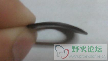

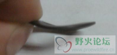

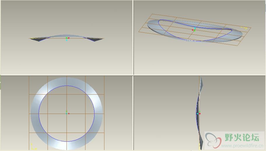

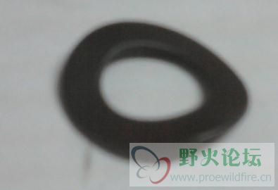

这个零件怎么画?
下面这个是我画的,感觉不像,大家给给意见,谢谢!
[ 本帖最后由 xfh229 于 2012-7-25 18:01 编辑 ]

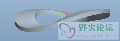

发表于 2012-7-25 19:33 | 显示全部楼层

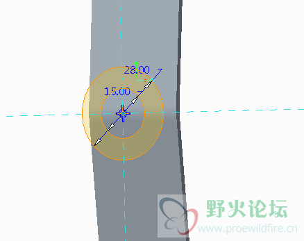

 楼主| 发表于 2012-7-25 19:50 | 显示全部楼层
没那么
原帖由 raoliangliang 于 2012-7-25 19:33 发表
先用拉伸做一块跟侧面一样弯的板129796,然后里外去材料129797
没那么简单,两边都是弯的

发表于 2012-7-25 20:30 | 显示全部楼层

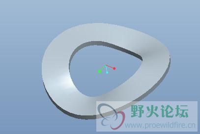

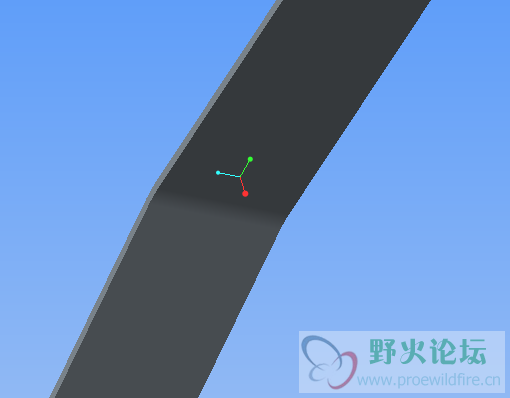

是不是这样的?
guaiquan.prt.rar (73.22 KB, 下载次数: 26)

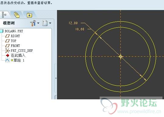

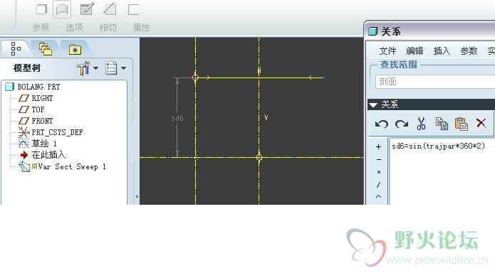

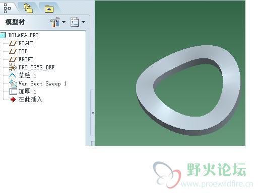

发表于 2012-7-25 21:04 | 显示全部楼层
基于Proe的几种波形华司建模方法
http://www.proewildfire.cn/thread-86690-1-1.html

发表于 2012-7-26 16:06 | 显示全部楼层
回复 7# xfh229 的帖子
现已上传至4楼

发表于 2012-7-28 16:39 | 显示全部楼层
用可变扫描
