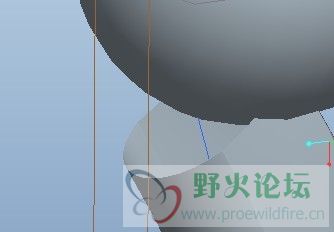

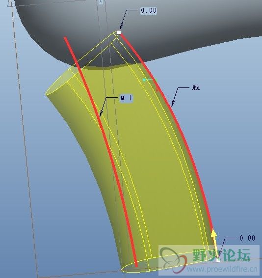

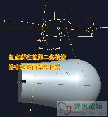

曲面没按扫描轨迹扫描,自己弄了几次搞不懂什么原因,跪求各位大神指点~

木有  我一开始以为自己画错,后来按着教程重画了好几次,结果都这样,实在不知道什么原因...

扫描轨迹1和2没有交点

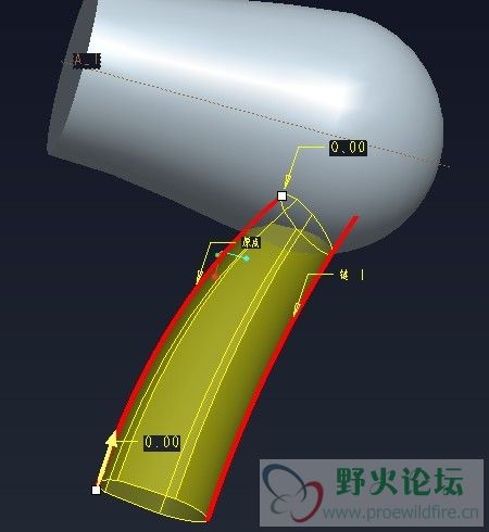

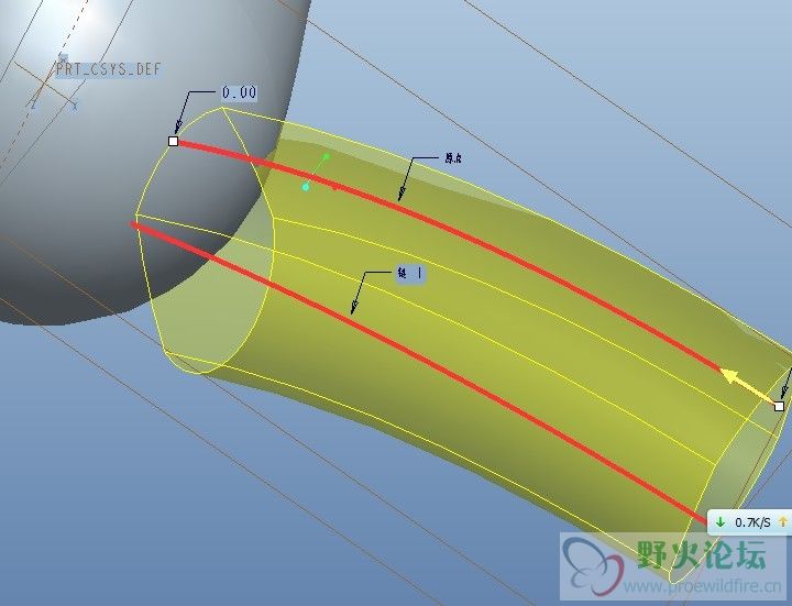

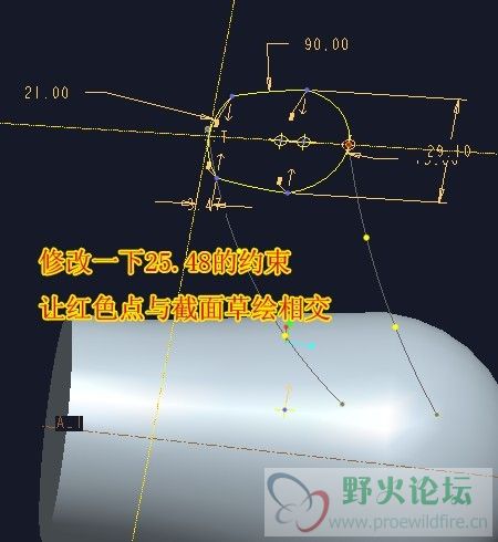

扫描截面的草绘只和一条轨迹相交,自然扫描后的曲面就只跟随一条轨迹变化.
应该让截面草绘同时和两条轨迹相交.
修改一下,如下图:

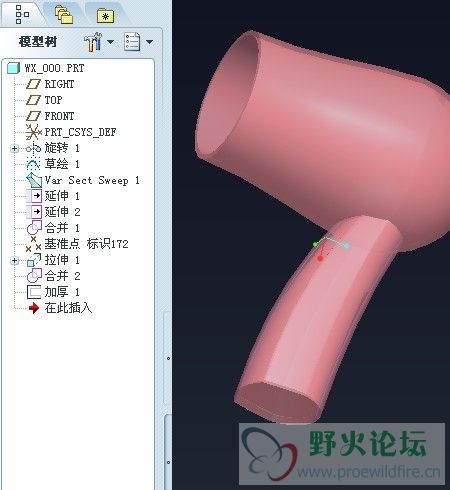

另外, 你在旋转吹风筒时使用了实体旋转,而手柄的扫描选用了曲面扫描,两者的不统一,将给后期的工作带来麻烦.
手柄的扫描轨迹线不知道是否是按图纸要求做的 ? 扫描后的手柄和吹风筒表面没有完全吻合.(也许是我修改了25.48的约束的缘故)
请楼主仔细核对相关的尺寸.
下图是我对吹风筒的旋转由实体改成曲面,并对扫面后的手柄两端做了延伸处理,才能和吹风筒正确合并的.
[ 本帖最后由 BoYa_DIY 于 2012-7-25 21:38 编辑 ]

给力!图纸给的数据应该有点问题。吹风筒实体旋转后再做抽壳处理,我也是按教程做的,技术还不太行呢~  谢谢指点啦
