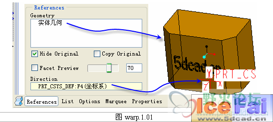

因为我们是要针对已有的几何进行操作的,所以首先我们要选择要进行扭曲(warp)变形的几何,几何可以是实体,面组和曲线。然后选择变形的参考方向,可以是基准平面也可以是坐标系,如图warp-1-01所示
图warp.1.01
内幕:如果选择“隐藏原始(Hide Original)”选项那么在变形后原始几何就自动隐藏,相当于直接变形成新的几何了,如果所选的几何是面组或是曲线,我们选择“复制原始(Copy Original)选项可以在不影响原始几何的情况下进行变形

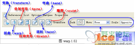

当我们选完这两个参考后,确定就可以进入扭曲(warp)环境了。如图warp.1.02所示,在扭曲(warp)环境中系统提供了相当丰富的变形工具,对于每一种变形工具都有它们独特的操作方法和用途,我们在下面就来详细讲解一下这些变形工具的使用和用途。 2.png

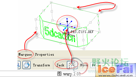

利用变换(Transform)工具我们可以对选定几何作各个方向上的缩放(Scale)和平移变换。点击变换(Transform)工具的图标,进入变换(Transform),就会看到在选定的几何外轮廓上出现一个带方格的选取框(Marquee),并且中间出现类似座标系一样的操纵柄(Jack);如图warp.2.01所示。 3.png 图warp.2.01
这两个工具基本上在所有的扭曲工具中都会出现,选取框(Marquee)用于对几何进行形状的变形操作,比如缩放,局部扭曲,变形等操作;而操纵柄(Jack)则用来进行定位的变换,比如平移,旋转操作。

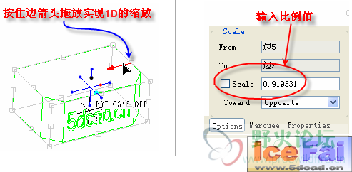

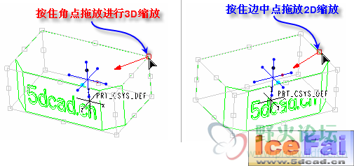

我们先来看选取框(Marquee)的操作方法,按住选取框(Marquee)的角点并进行拖放我们可以对几何进行3D的缩放,也就是整体放比例(图warp.2.02)。而按住边上的中点拖放即可进行几何的2D缩放,所放的平面就是该点的两个箭头确定的平面(图warp.2.03)。而按住其中的一个箭头进行拖放就可以实现一维的缩放了(图warp.2.04)。 4.png
图warp.2.04按住边箭头拖放为1D缩放 图warp.2.05在选项(Options)中输入比例值
在我们进行拖放的时候虽然可以很直观的看到缩放的效果,但在有的时候我们是需要一个确定的比例值的,这时我们可以在选项(Options)选项页下直接输入参数值,如图warp.2.05所示。
内幕:如果想在扭曲(warp)环境外直接修改扭曲(warp)的内部参数值的话,我们可以在该参数前的方框上打上勾,这样就可以模型(part)环境下直接修改这些参数。

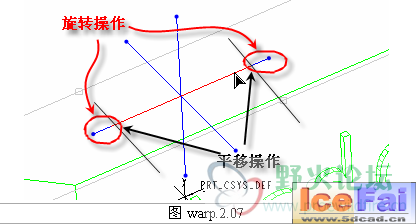

操纵柄(Jack)是对选定几何进行整体的定位操作,包括平移,旋转等。操作柄(Jack)由三条轴组成,对于没条轴段来说,都可以进行两种操作,按住轴的中段大部分区域都可以进行操纵柄的平移操作,而轴的两端则可以用来作旋转操作 7.png
图warp.2.07

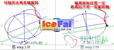

显然,当我们按住其中的一条轴的一端时候,在原始附近我们有两条旋转轴可以选择,也就是说可以选择两个方向进行旋转(图warp.2.08)。但当偏离原始位置一定距离后,系统就认为你已经确定绕某条轴旋转了,另一个旋转方向自动消失(图warp.2.09)
当我们选择操纵柄(Jack)的时候实际上就是旋转所选的几何。而当我们平移操纵柄(Jack)后实际就是平移我们的几何旋转中心。

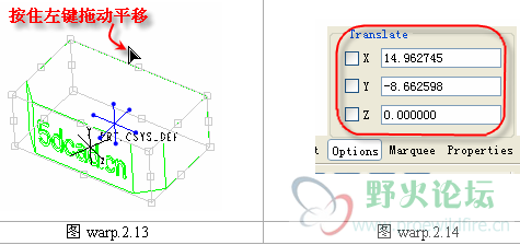

我们知道平移操纵柄(Jack)实际是平移旋转中心,选定的几何并没有实际发生平移,如果我们要平移几何又该怎么办呢?平移几何很简单,只需我们在图形区按住左键(不要按住上述所说的任何特殊节点或边)拖动鼠标便可以进行几何的平移了。当然也是可以在选项页(Options)上直接输入相对平移值的。 10.png
内幕:使用选项页(Options)直接输入参数值是将warp特征参数化的一个有效方式

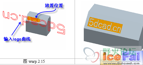

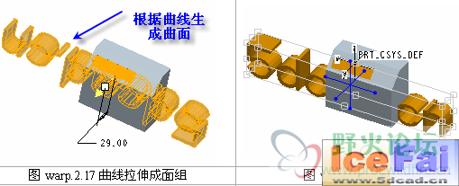

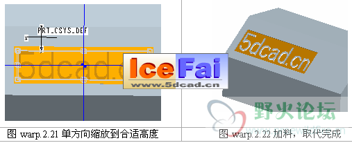

在工作中经常会遇到在产品的外形某个特定放置一个LOGO,但是logo通常是2D的不规则曲线,因此都是需要直接输入数据来进行处理。如图warp.2.15所示,我们输入的曲线大小,位置通常都不会刚好,我们需要调整到图warp.2.16的效果。用一般的方法来调整的话这会是个相当痛苦的过程,甚至需要借助装配或UDF的辅助才能完成这个看似简单的动作。但是借助warp的变换,我们很容易就可以调整好位置和大小。
下面我们来看一下这个调整的具体过程,同时也可以了解扭曲(warp)特征在这种场合下的独特优势。
第一步,我们首先根据曲线拉伸出一个封闭面组(图warp.2.17),这样做是方便我们在进入扭曲(warp)特征时方便选择(一段一段选择曲线会是相当痛苦的事情的。。。)。
图warp.2.17曲线拉伸成面组 图warp.2.18旋转变换

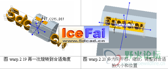

图warp.2.19再一次旋转到合适角度 图warp.2.20多方向平移,缩放,调整到合适的大小和位置
图warp.2.21单方向缩放到合适高度 图warp.2.22加料,取代完成
从上面我们可以看出扭曲(warp)特征的变换(Transform)工具集成了移动和缩放的功能,比一般的选择性粘帖(Paste special。。。)更为强大和方便,在处理局部特征的变换上具有得天独到的优势,不妨在工作中多加应用。
