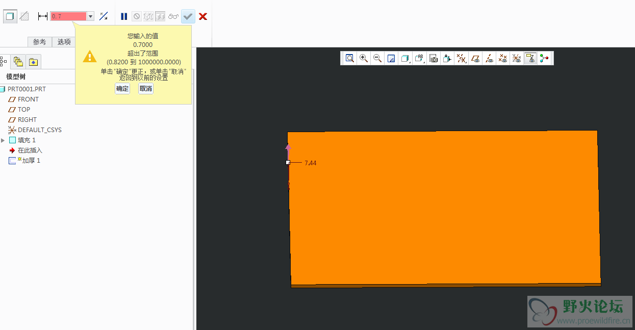

发表于 2012-7-23 22:15 | 显示全部楼层 |阅读模式
500*350平板曲面加0.7mm板厚加不到,是不是要设置参数?

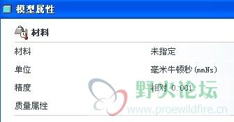

发表于 2012-7-23 22:32 | 显示全部楼层
单击菜单——文件——属性
将精度由默认的 0.0012 修改为 0.001 ,就可以将 500X350 平板曲面加厚到 0.7 mm 了。
楼主试试看 ?

发表于 2012-7-23 22:53 | 显示全部楼层
你的面的尺寸大小太大,所以不能实现操作原意,你将文件-》属性里面的精度,搞高它的几何级别,例如0.0001就OK了。
修改举例:
编辑-->设置-->相对精度,,例如,“提高一个几何级数”:
假定系统原默认为0.0012,可修改为0.00012即可。
试试看?!
附注:
    关于相对精度:
    相对精度使用一个比例值来设置模型中的最小尺寸,默认是0.0012。换言之,假设我们的模型最大尺寸是100mm,那么在我们的模型中,允许的最小尺寸大概就是100*0.0012*0.1=0.01左右。其中最后一个0.1是安全系数,在0.1和1之间。我们用一个例子来说明,首先创建一个100x100的正方形拉伸薄板,那么这个模型的最大尺寸应该是对角尺寸,大概在140左右。然后我们在其中一条边上倒圆角,输入0.01作为圆角大小,这时系统就会提示你最小的圆角必须是0.016以上(因为140×0.0012×0.1约等于0.016),在这里0.016这个尺寸就是我们这模型可以辨别的最小尺寸,凡是小于这个尺寸的几何将会认为是零值,比如圆角、间隙、短边等等。当然,安全系数并不总是等于0.1,具体的确定方法我们也无法清楚的确定,我们知道的只能是一个大概范围,但这已经足够我们用来进行判断我们的精度系统是否合适了。
