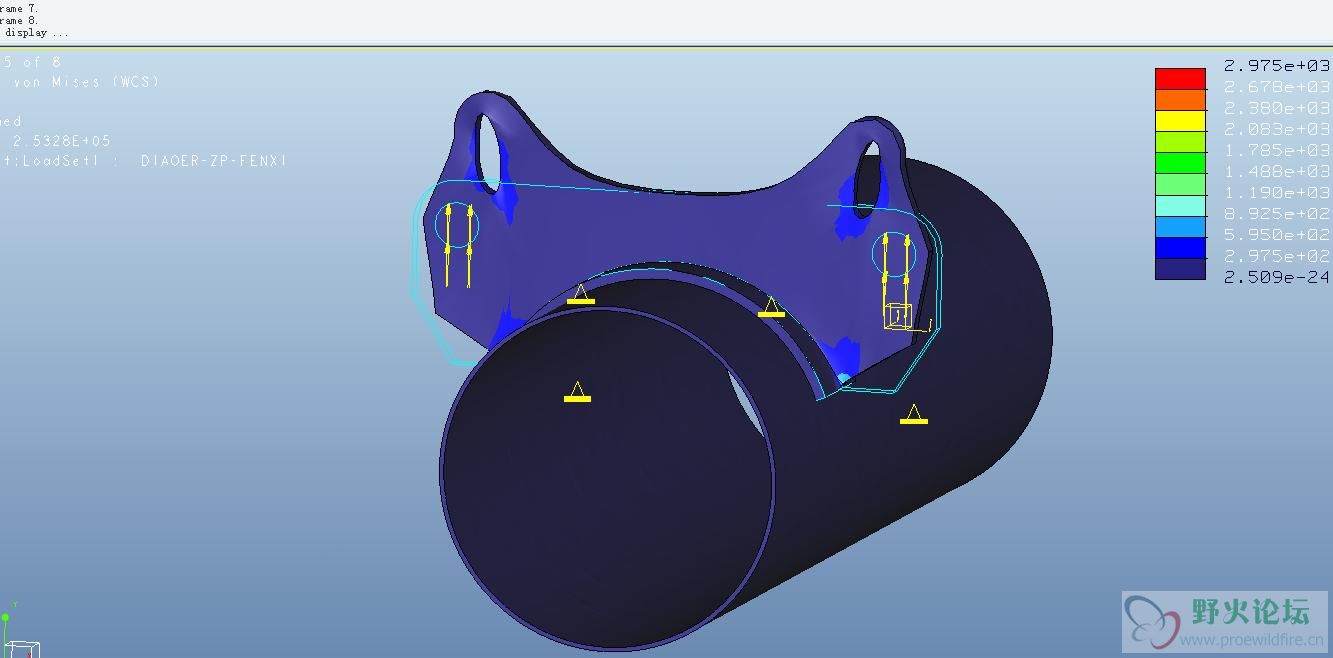

有哪位大侠会用proe5.0 Mechanica对模型进行受力分析吗?为什么我在用静态分析时,无论载荷定义多大,变形的位移都一样(例如:我画了一个吊装耳,焊接在一个壳体上,壳体的重量是8000kg,我在吊装耳的圆孔上定义了向上的2KN,一共四个吊点,平均一个上2kN,然后显示出让崩溃的变形位移,我觉得不太对劲,然后将2KN改变为2N后,位移变化图还是那样没有变)不知道是为什么?请哪位大哥教小弟分析一下这种情况!谢谢了!

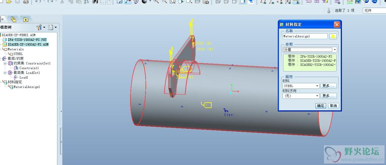

发表于 2012-7-24 09:42 | 显示全部楼层
检查一下吊装耳的材料设置是否正确

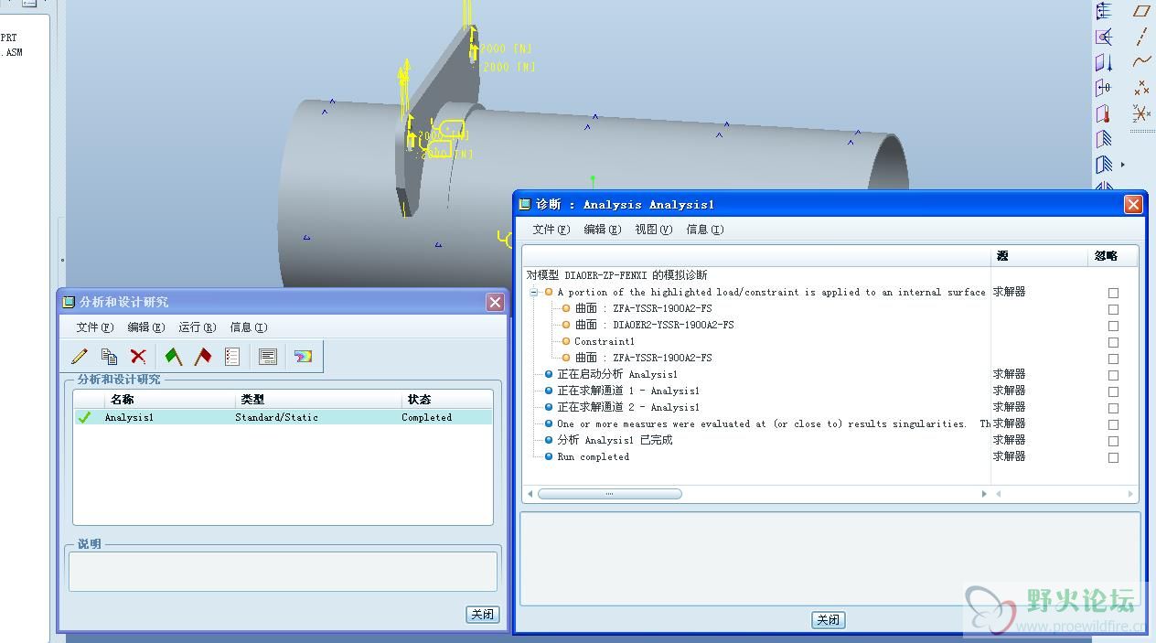

您指的是哪些设置呢?是这样,吊耳部分分别为1块厚18mm和28mm的钢板焊接而成,然后在焊接到8mm厚,直径为616mm的壳体上。吊耳两块钢板在装配时用的焊接连接,采用坐标系对齐。然后再将吊耳的组件用焊接连接装配到壳体上,然后进入mechanica的结构分析模块:然后如下进入设置:
1.选材料为steel,定义材料里,失效准则选的最大剪应力,疲劳这一项选择统一材料法则,然后拉伸屈服应力345Mpa,拉伸极限应力400Mpa,材料类型为非合金钢,表面光洁度为锻造,失效强度衰减因子为2;
2.载荷/约束,约束是选择壳体为固定约束如“图1”,载荷约束选择吊装耳的两个孔如“图2”,受力为向上2000N;
3.材料指定,三个零件都指定为steel,如“图3”

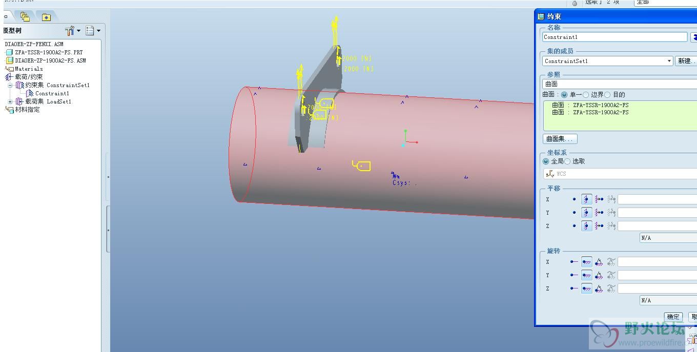

4.进入mechanica分析/研究,新建静态分析,选择输出项的“应力”“反作用”和“旋转”,然后开始运行,过一会儿后出现如“图4”对话框

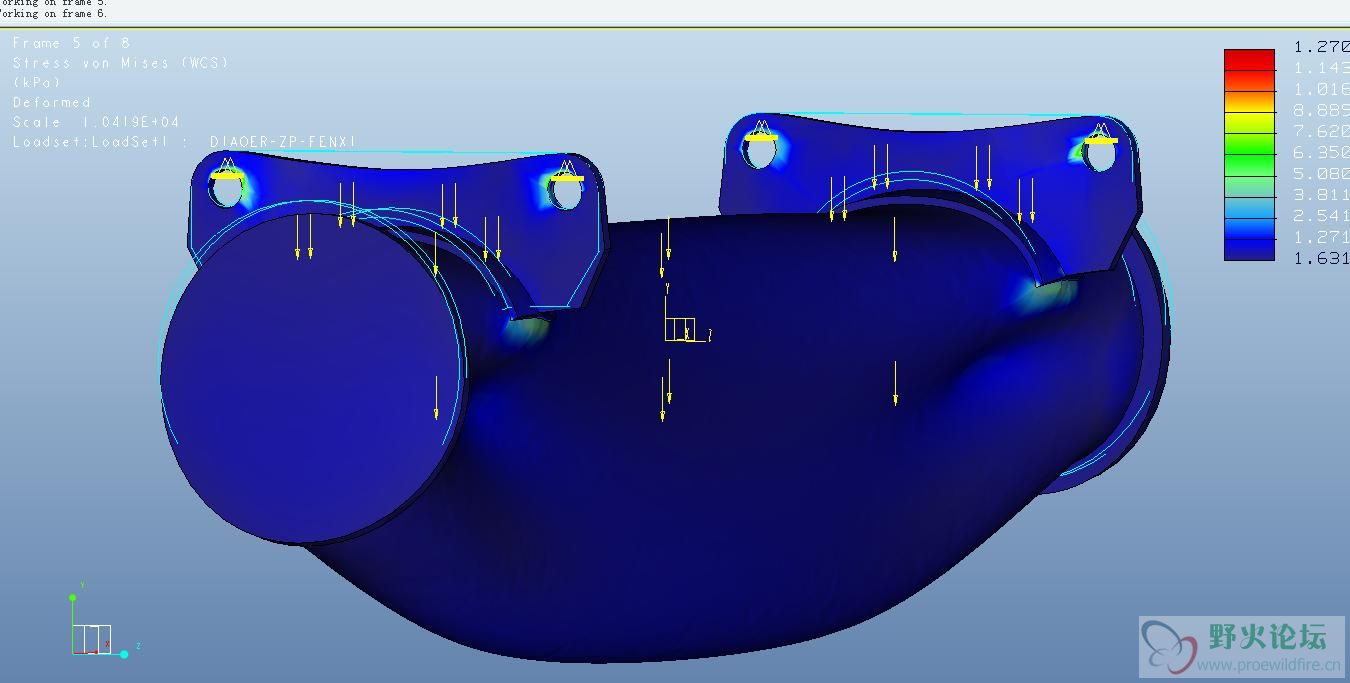

5.查看设计研究和有限元分析结果,在结果窗口定义里,显示类型选择fringe,量选项卡里选择stress,MPa,分量选择Von mises,显示选项里选择“已变形”“显示载荷”“显示约束”和“动画”,然后确定并显示,如“图5”所示。由于刚加入论坛不知道图片用附件上传是否能看到,希望各位大侠,师傅能指点小弟一下。我原来所学专业是机械设计及自动化,后来毕业后到了一家做热泵的公司工作,开始主要从事热泵的结构设计,到现在从事设备的制冷系统设计。结构方面其实很简单,就是走走管路,出出钣金件的图纸,做个箱子什么的,单位也没有老的或有经验的机械师傅带,Proe从野火2.0开始自学,然后更新到5.0,就是简单的画画三维图纸,标标尺寸什么的,涉及到高深的东西几乎没有,看到此论坛后,觉得自己掌握的东西实在太少,希望在此地方可以学到真正的知识,结交机械设计方面的朋友,真心谢谢各位大侠、师傅了!
 楼主| 发表于 2012-7-26 11:56 | 显示全部楼层
已经更改设置,8000kg重量用”力/力矩载荷“施加在壳体上了,如”图6“和”图7“所示,不知道是否正确!

发表于 2014-11-14 08:47 | 显示全部楼层
我认为是你为定义接触导致的,两个你都固定了自由度,机构受力情况无法体现出来。
