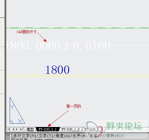

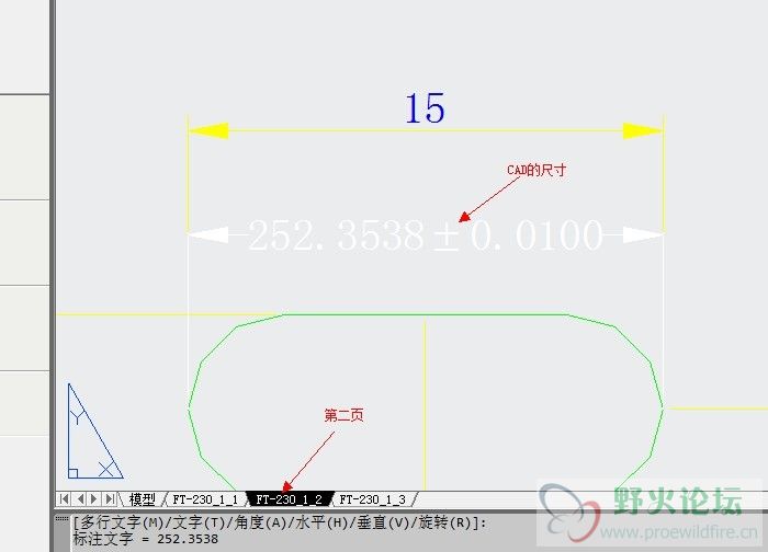

我的工程图现在是一个DRW文件下多个页面,把它转换成CAD格式后,发现只有第一个页面的比例是1:1的,其他的比例完全不对,如图
这个原因是什么?  是不是因为这两个 dxf_out_drawing_scale yes   dxf_out_scale_views yes选项控制了第一个页面,对后面的页面产生了影响?
[ 本帖最后由 yfko999 于 2012-7-23 14:07 编辑 ]
119
发表于 2012-12-21 14:08 | 显示全部楼层
把这两个 dxf_out_drawing_scale yes   dxf_out_scale_views yes选项都设置成NO就好的了
