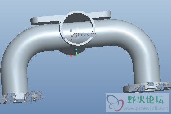

我是proe初学者,请问怎么把管里面的部分除去呢
 楼主| 发表于 2012-7-22 15:59 | 显示全部楼层
圆柱管相贯
怎么把圆柱管里面的材料除去呢

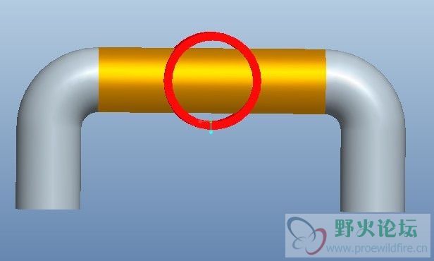

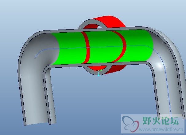

发表于 2012-7-22 17:43 | 显示全部楼层
貌似你说的是弯曲的那么圆柱管里面除料吧,VSS实体除料就OK啦!  随便搞了一个   5.0版本的啦      看的时候把“在此插入”拉到最下方啦

发表于 2012-7-22 17:57 | 显示全部楼层
这个拉伸切减就行,不必要VSS(⊙_⊙)?

 楼主| 发表于 2012-7-22 18:35 | 显示全部楼层
那两个管,直的我使用拉伸画的,弯的我是用扫描画的,相交的部分都被堵住了,里面的孔没法联通,我用两次拉伸去除材料可以,请问还有更快的方法吗

发表于 2012-7-23 13:38 | 显示全部楼层
回复 6# yangfeng521xiao 的帖子
扫描 切除实体
