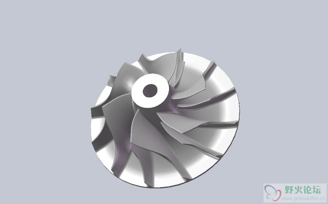

下面这个图,苦思不得要领。已经有一个IGS的框架作尺寸基础,请各路高手不吝赐教。小生感激涕零。联系QQ:307427582。拜谢!

貌似以前看到过坛里有人做过这个零件的, 没记错的话好象是: 做筋——阵列——扭曲 ?

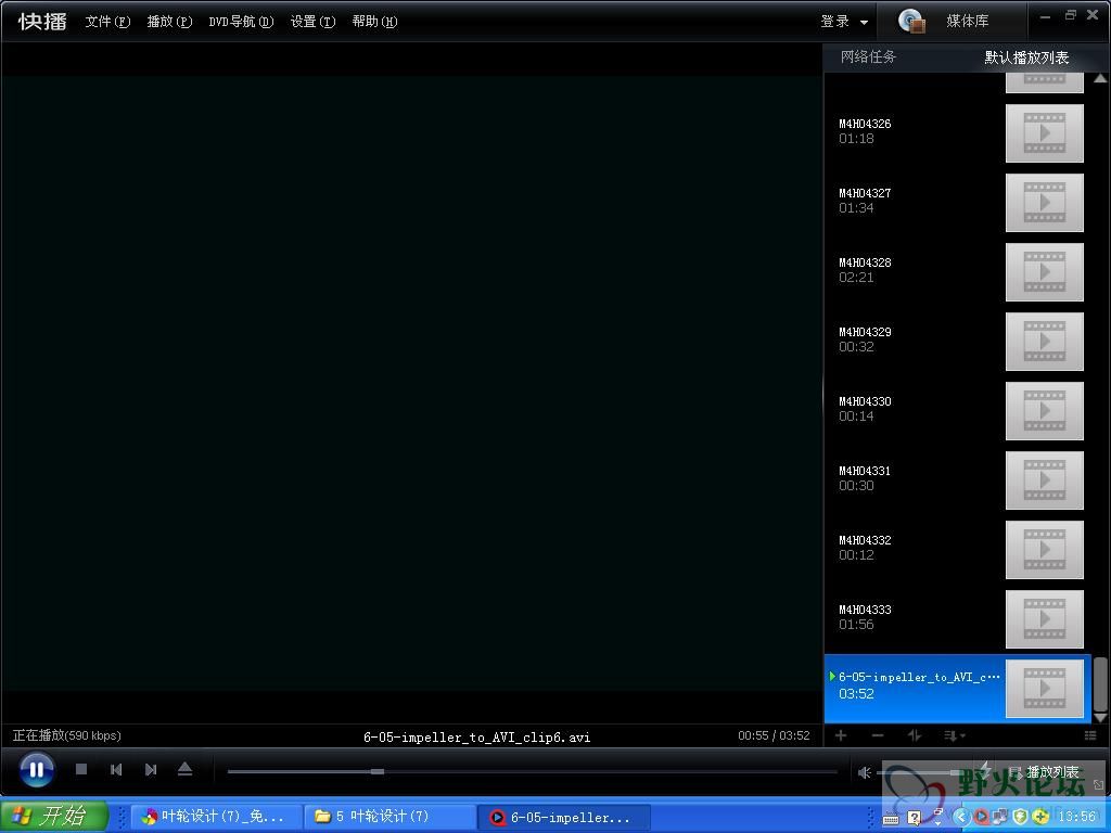

在林清安教授的《Pro/ENGINEER 野火2.0中文版 基础零件设计》(上、下册)和《Pro/ENGINEER 野火2.0中文版 高级零件设计》(上、下册)中,都早已示例详细述说了此类涡轮叶片造型的全过程。
楼主可已去寻阅此教科书,一通百通,免却了 “诸事问”,不用求人了呀!
另外,此葉轮的造型过程有视频教程(在“免费CAD教程网”上可见到分7个附件。http://www.mfcad.com/proe/132/2677.html):
      下图为葉轮设计造型之第(7)部分的一个截图:
[ 本帖最后由 伪君子的掘墓人 于 2012-7-22 14:12 编辑 ]
