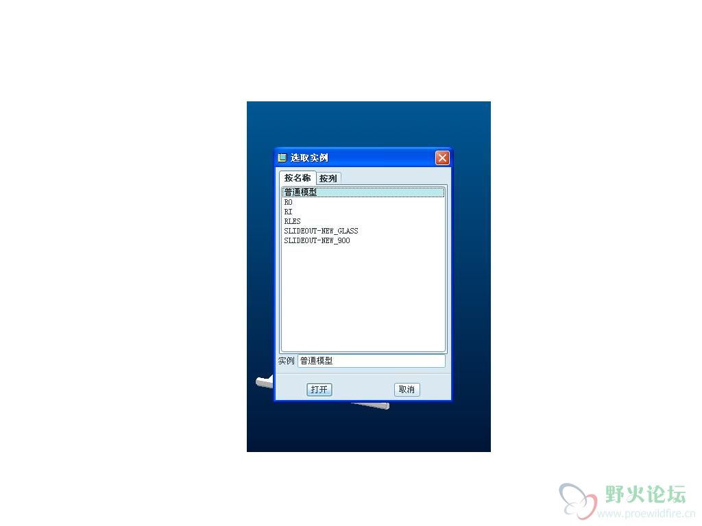

在工作中,经常遇到类似情况:由于不同的客户有不同的要求,也就是要求产品的配置零件稍有不同。这就要求同时画几种装配图。有什么好的方法呢?几年前我看到我们的客户有类似这个情况,他们只画一个装配图,当打开这个装配图时又有一个对话框,让我们自己选择哪种配置,这种方法我一直没搞明白是怎么装配的。希望高人指点。附图是客人的图打开装配图后显示的对话框,只要选择其中一人名称,就会有对应的装配图出来。

是族表

应该是族表加程序

有懂得兄弟们稍详细点介绍一下的吗?TKS

论坛搜索族表,创建族表就行了,很简单的

“应该是族表加程序”,
请教,“程序”作何解释,谢谢,谢谢!
