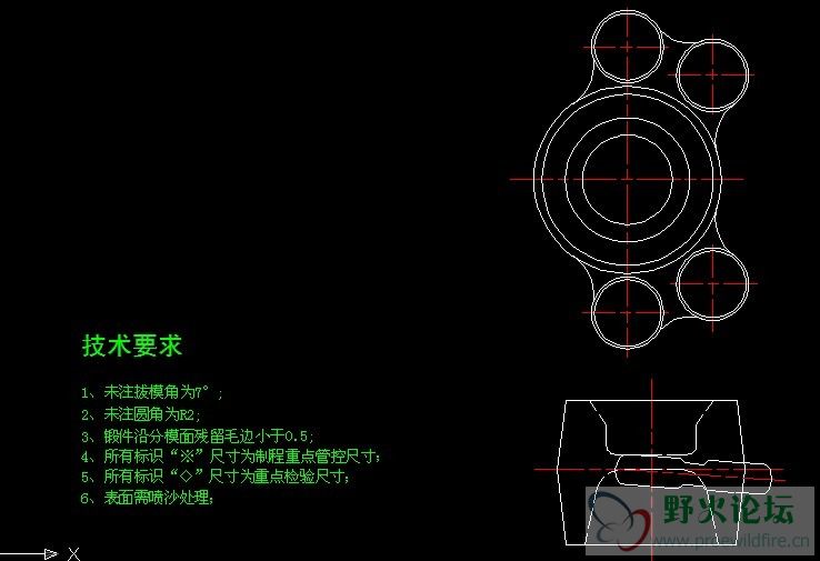

我是新手,刚学边这个,现在有人叫我画这个零件,我不太会呀,,,,谢谢大家了

 楼主| 发表于 2012-7-21 00:14 | 显示全部楼层
这个是零件图片

发表于 2012-7-21 08:50 | 显示全部楼层
尺寸什么的都没有   拍一张实物看看

发表于 2012-7-21 09:35 | 显示全部楼层
就拉伸拔模下。。

发表于 2012-7-21 09:51 | 显示全部楼层
你的工程图是错误的,凸台部分是倾斜的,则平面图上的圆应为椭圆。工程图是错的,就没有所谓的三维图

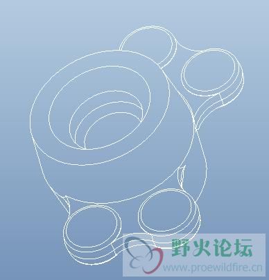

看看是不是这样一个形状

 楼主| 发表于 2012-7-21 23:22 | 显示全部楼层
回复 7# minpoint 的帖子
就是这个样子的,画的不错!!能发过来给我吗?谢谢!
99
 楼主| 发表于 2012-7-21 23:25 | 显示全部楼层
回复 6# minpoint 的帖子
当是随圆的,一看就知道了,只是没那么复杂的去画!!
