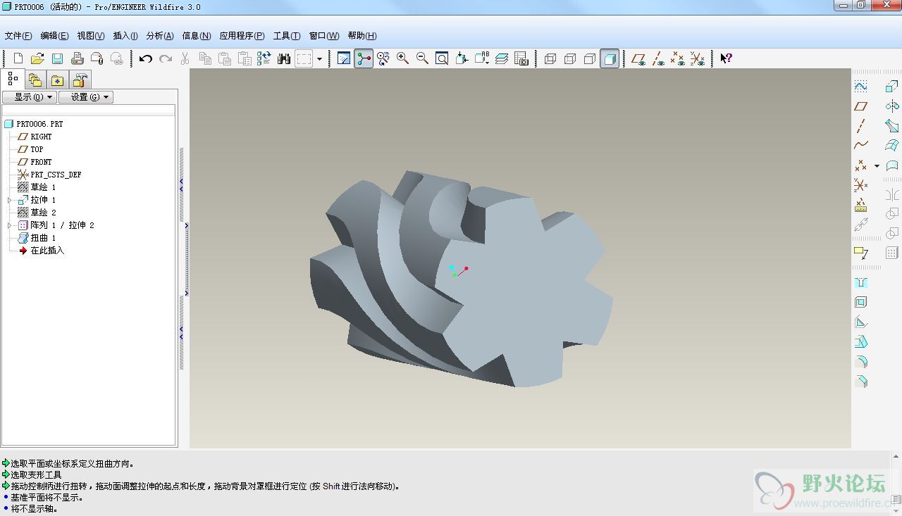

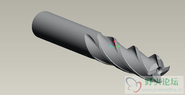

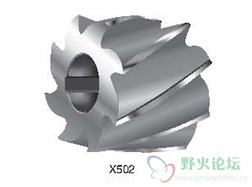

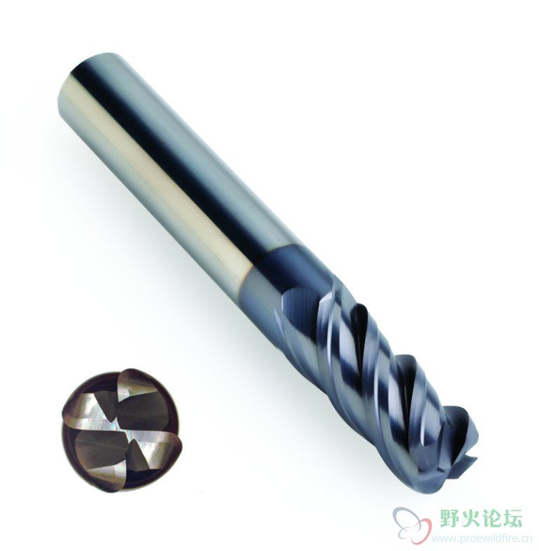

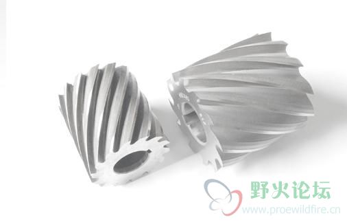

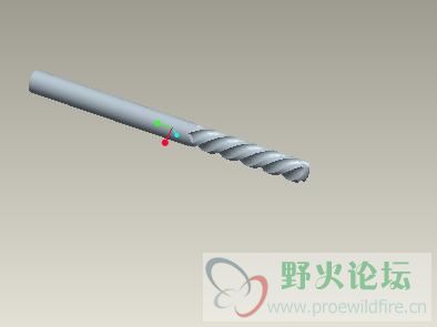

如图请教怎么样绘制这种圆柱型铣刀?我做的这个不是很锋利啊

也可以用可变剖面扫描工具

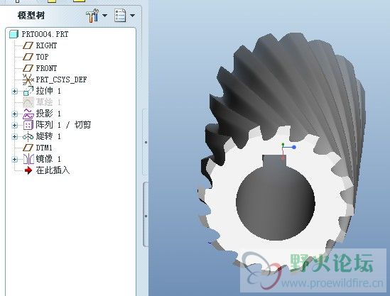

投影+扫描+阵列

不按尺寸弄了一个,不知合适否

看看是不是这个
铣刀1.prt.rar
138.98 KB, 下载次数: 66

贴一张图

我也来一个那
