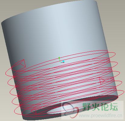

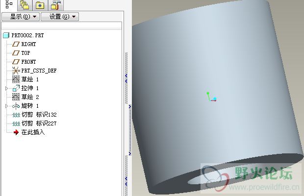

螺纹已经绘制成功了但是怎么没显示呢?
发表于 2012-7-20 20:39 | 显示全部楼层
方向错了,你是画在外面了,你的三角形应该画在里面,请问你的三角形是多少度角的?

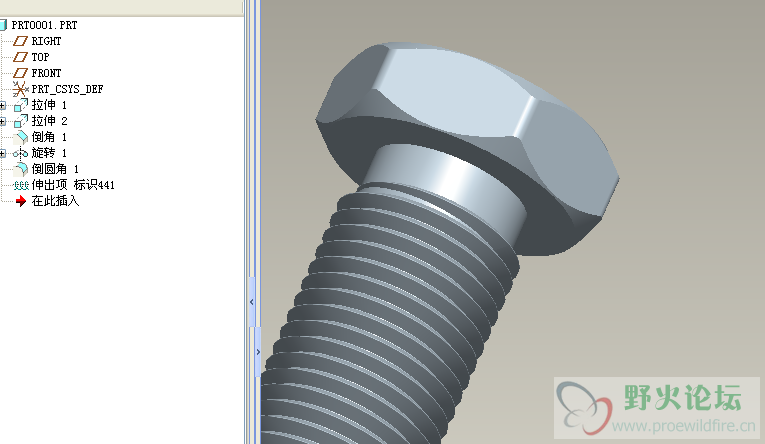

你会画滚刀(见http://www.proewildfire.cn/forum.php?mod=viewthread&tid=89305),怎么不会实体化这个外螺纹呢?基本上是一样的造型方法呀!

螺纹都是切出来的,不是在圆柱上加上螺纹

楼主 还没明白什么叫外螺纹
