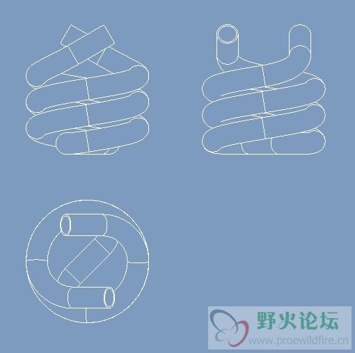

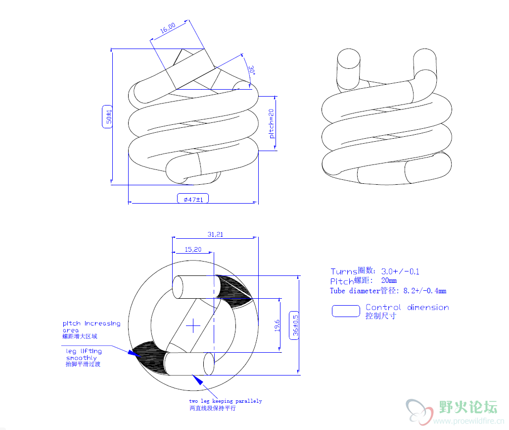

123.png 就是这幅图的灯管上部分解决不了,老师们教教我吧,最好有详细的教程,谢谢了。。。

这是经典例子,先不管上下的连接部分,螺旋扫描一个,再复制,选择性粘贴,得到第二个,然后把底端连接起来,上面伸出来那部分直的需要建立基准面的哦!

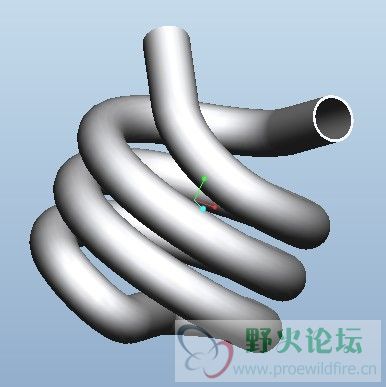

发表于 2012-7-20 21:18 | 显示全部楼层
画了一个,自我感觉不太满意, 螺旋方向还弄反了
重新修正后的模型文件在 5 楼

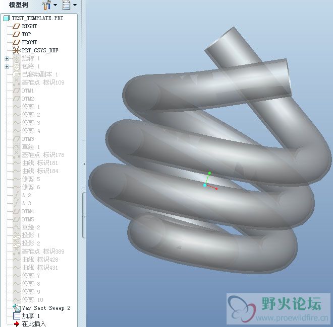

发表于 2012-7-21 10:05 | 显示全部楼层
星期六上班没啥事, 重新画了一下
各部位尺寸基本达到图纸要求了
PRT 模型文件版本为 5.0 (M100)   test.prt.zip (73.95 KB, 下载次数: 67)

发表于 2012-7-23 21:24 | 显示全部楼层
回复 6# 蓝沁秋 的帖子
这两天没关注这个帖子
我把原始文档一起发了, 画得不够简洁, 将就看看吧'
文件版本 5.0 (M100) , 请打开后在坐侧模型树里将红色插入箭头拖到最下面 test_template.prt.rar (105.43 KB, 下载次数: 106)

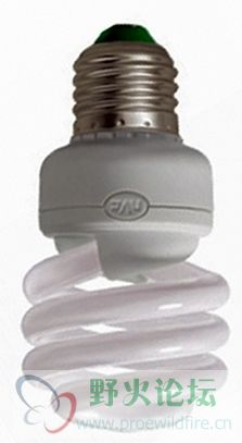

前两天无意在百度上看到实物图片,貌似很接近.
