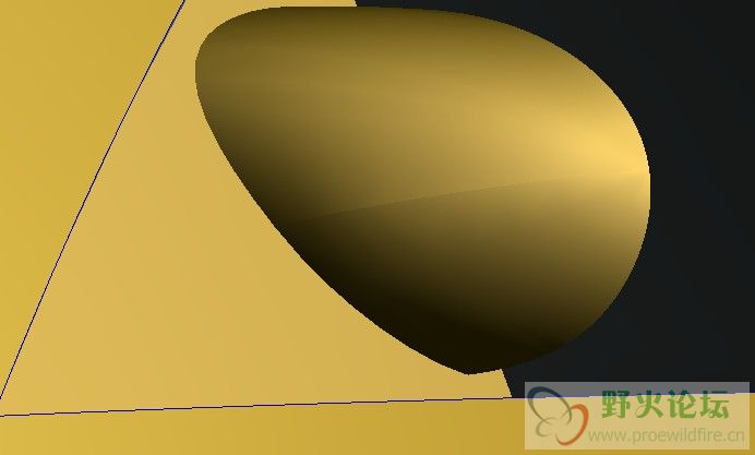

发表于 2012-7-20 15:44 | 显示全部楼层 |阅读模式
曲面造型的时候有条缝,怎么去掉呀,大家帮帮忙,谢谢啦。。

发表于 2012-7-20 15:55 | 显示全部楼层
做曲面的时候不细心!

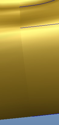

 楼主| 发表于 2012-7-20 16:59 | 显示全部楼层
什么原因啊   这个镜像的时候也是 ,求指导。。

发表于 2012-7-20 18:59 | 显示全部楼层
两边都修剪一下,再补起来!

发表于 2012-7-20 20:09 | 显示全部楼层
合并一下
发表于 2012-7-21 18:12 | 显示全部楼层
先检查线,看看是否有断点,如果有的话把线复制先,再进行边界混合。没有断点的话,你就把面割掉重新补面。。。
镜像的时候你检查前面边界混合的时候是否约束垂直,没有垂直的话你镜像过来自然是过度不顺,中间会有棱线。。。

发表于 2012-7-22 19:33 | 显示全部楼层
有一点未设置相切约束。或者线条不是一条完整的曲线(即是由不同的曲线相切而成)。

 楼主| 发表于 2012-7-24 23:30 | 显示全部楼层
回复 6# daiyanlong1989 的帖子
镜像的那个,约束的法向啊,还是不行。。
 楼主| 发表于 2012-7-24 23:32 | 显示全部楼层
回复 7# qwerabcd 的帖子
确实是做了两个面,但是是有一条完整的曲线在交点处切割开的,还必须这样做才能用那个生成面特征。。
发表于 2012-7-28 18:59 | 显示全部楼层
我今天也遇到这个问题了,但是合并之后就没有了,不知道楼主是不是这个原因,肯定更可能是别的原因,只是供楼主参考一下
