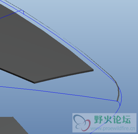

想要对曲面加厚之后的实体进行剪切,发现会留下一些面(剪切不掉)如下图所示。路过的大神们,我要怎么做才能把那么碎面给剪切掉呢?

你把它隐藏就是了 有些面是参照

若实在想剪掉,就把它延伸或合并到大面上,然后修剪

你切掉的是实体,剩下的是曲面,当然是剪不了,直接新建层,选中面然后隐藏即可,记得要保存状态
