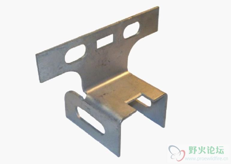

今天国外客户传了个钣金件过来,但是我对钣金一窍不通。无从下手,麻烦各位指导下,尺寸无所谓,看下大家的步骤。学一下,谢谢了。两个有长孔的挂耳距离为40mm。板材厚度0.7mm

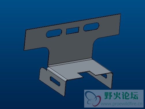

看看是不是这个
看看是不是这个
prt0001.prt.part1.rar
195.31 KB, 下载次数: 16
prt0001.prt.part2.rar
45.26 KB, 下载次数: 16

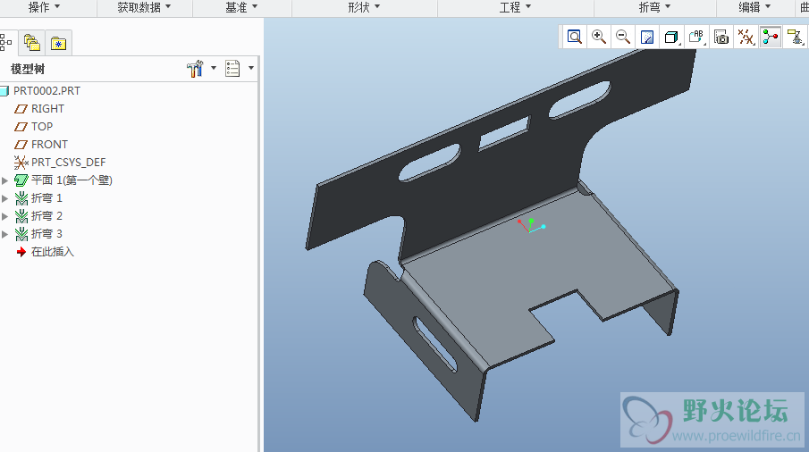

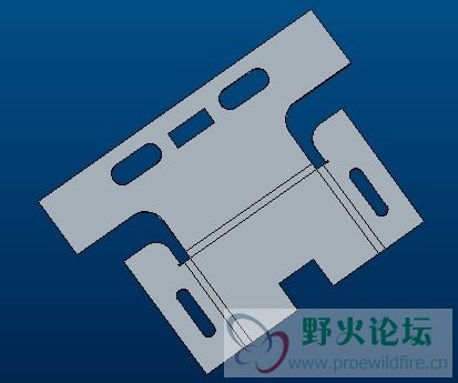

利用4楼的修改了一下,3个折弯也可以了
[ 本帖最后由 340047351 于 2012-7-23 20:55 编辑 ]
555.prt.zip
46.09 KB, 下载次数: 10
